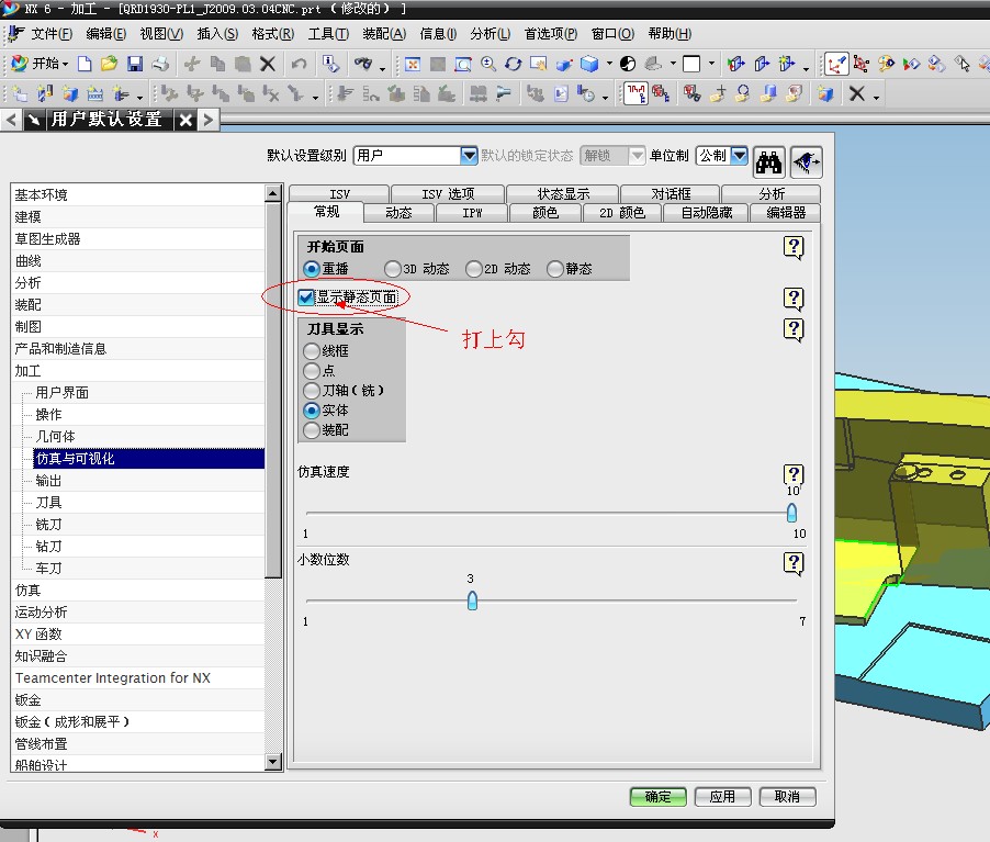

刚刚在别的地方看到下面这张图片 然后打开UG试了下 发现我的UG没有这个功能哦 所以想麻烦各位兄弟姐妹们告诉我下 UG的CAM模块怎么样才可以静态模拟?  知道的兄弟们可否告诉小弟一声....我装的UG版本是nx-4.0.4.2.mp09

( X, d# i9 X, j1 M0 e! P这个功能UG还是有的# M, p" u. K1 c- |( l5 j% P5 Y
& s# E' z! X0 t& n, K
& J1 Y) X4 e& r# e* S0 B4 i3 _记得,你设置了默认参数后需要重启UG,那个选项才能出现
