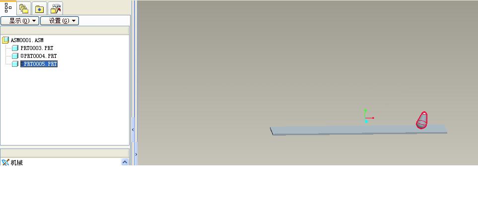

我就是建立一个装配体,然后给其中装了3个零件,但是不知道为什么,看不到这3个零件其中的特征,我记得用2.0的时候都是可以看的,不知道这个4.0怎么就看不了呢?请高手说说啊,我是做那个滚蛋的练习,蛋是滚动了,但是特征没有了。
 楼主| 发表于 2009-7-14 21:05:33 | 显示全部楼层 来自: 中国江苏南京
我把左边层的都点了一下,但是还是没有出来,不知道为什么?

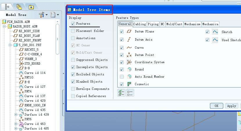

同意四楼的看法,点设置,然后将特征点选就可以了

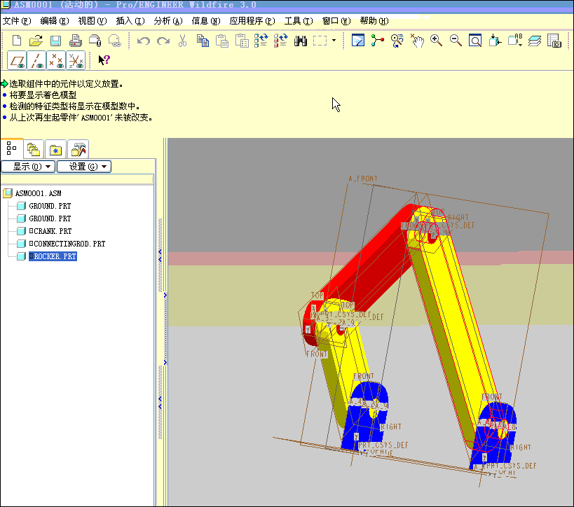

发表于 2009-7-14 22:42:11 | 显示全部楼层 来自: 中国陕西西安
版主说的很对,向版主学习:
$ \, _1 d+ k: _proe3.0 m040 的效果
wz_111 + 3 应助

没错,先点设置再点特征点

发表于 2009-7-17 00:09:40 | 显示全部楼层 来自: 中国河南济源
看样子是把特征抑制了,没有将特征选项勾选.
发表于 2009-7-19 13:42:48 | 显示全部楼层 来自: 中国山西大同
楼上已经有解决了,就是你的特征数显示的项目中没有选上,呵呵,这个回答也许多余了 。。。。。
