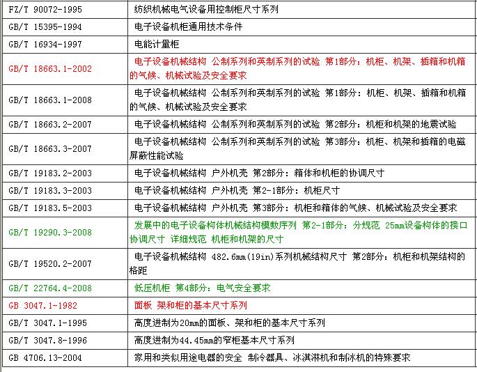

求电气柜国家标准
发表于 2009-7-15 10:40:53 | 显示全部楼层 来自: 中国湖北武汉
这方面的国家标准不少。你具体需要什么内容,应自己搜索一下。下面是我的部分搜索结果。
