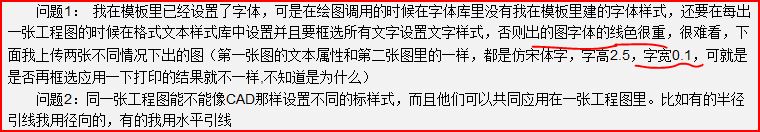

一直试图直接用PROE直接出图,可以一次次都失败了,往往是出到一半不又重回CAD出图,通过多次尝试,PROE出图水平进步了不了,不过现在还是有问题致使出图不成功,不过我还会努力的,争取大件可以用PROE出图+ Z7 M% b) b9 u2 s" O5 G5 `2 i

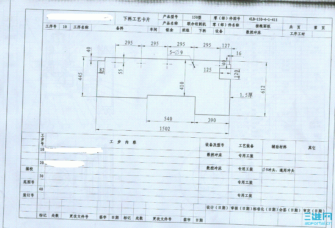

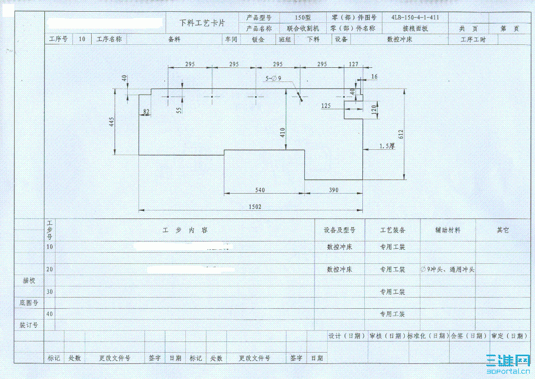

       问题1: 我在模板里已经设置了字体,可是在绘图调用的时候在字体库里没有我在模板里建的字体样式,还要在每出一张工程图的时候在格式文本样式库中设置并且要框选所有文字设置文字样式,否则出的图字体的线色很重,很难看,下面我上传两张不同情况下出的图(第一张图的文本属性和第二张图里的一样,都是仿宋体字,字高2.5,字宽0.1,可就是是否再框选应用一下打印的结果就不一样,不知道是为什么)
! F. z5 @% u. s       问题2:同一张工程图能不能像CAD那样设置不同的标样式,而且他们可以共同应用在一张工程图里。比如有的半径引线我用径向的,有的我用水平引线0 g) E2 Y9 e+ \' z, Z& N# e
       问题3:工程图里手工标的尺寸可以将文本属性里的D改为S就可以标你想标的尺寸而不是实际尺寸,可是我面临的问题是他下面有一个尺寸名称不能为空,当我把D改为S并手工添加尺寸时那个尺寸名称也加在我的尺寸前面,去不掉,该怎么办* }/ e: u/ D$ N0 a3 J

在样式库里设置了字体但并没有框选再次应用
设置了文件样式并框选所有字体应用样式的结果

第一个问题:有可能是你在config里面没有设置字宽,而在图纸里通过属性你修改了0.1的字宽,建议不要设置,使其默认设置!再来打印试试,打印两份,一份在config里面设置字体,一份通过属性来设置字体,无论你通过那种设置,都不要设置字宽,因为你那种字体即使设置了都看不出效果来" |) {* B/ e/ D

 楼主| 发表于 2009-7-15 21:56:30 | 显示全部楼层 来自: 中国江苏泰州
回复 3# wz_111 的帖子
我在进入绘图之后重新同再在文本样式库中定义仿宋字体,字线宽和原来设置的一样,然后框选所有文本,应用一下我刚才新建的字体,虽然和没有应用之前文本属性内的内容一模一样,可是就是打印的效果相差很大,应用之后的字体和CAD打印的效果一样。你说的方法我试试,谢谢

 楼主| 发表于 2009-7-16 17:44:44 | 显示全部楼层 来自: 中国江苏泰州
回复 10# hhq426 的帖子
谢谢这位兄弟给传这么多东西,不过我试了一下,改为瘦体字和用仿宋字打印的都不好,其实瘦体的打出来还没有标准仿宋的好看,我认为我的问题的关键应该是在字体的颜色,因为我反复查看了一下框选应用仿宋体字前后的差异,发现除了字的颜色不一样外,其他的都一样,所以我想应该是颜色的问题,颜色应该黄色的。应该把缺省的字体改为仿宋,把缺省字体的颜色改为黄色。(我原来缺省字体的颜色是绿色的)0 A+ A! k5 b8 T& [* k) |5 C
     我也试了版主老大的方法,这个方法只控制打印线型,对字没有什么控制
发表于 2009-7-16 18:13:32 | 显示全部楼层 来自: 中国广东广州
汗,原来你的字体颜色不一样啊,颜色不一样当然字体粗细就有关啦,proe工程图里的线条粗细就是用颜色来识别的啊
