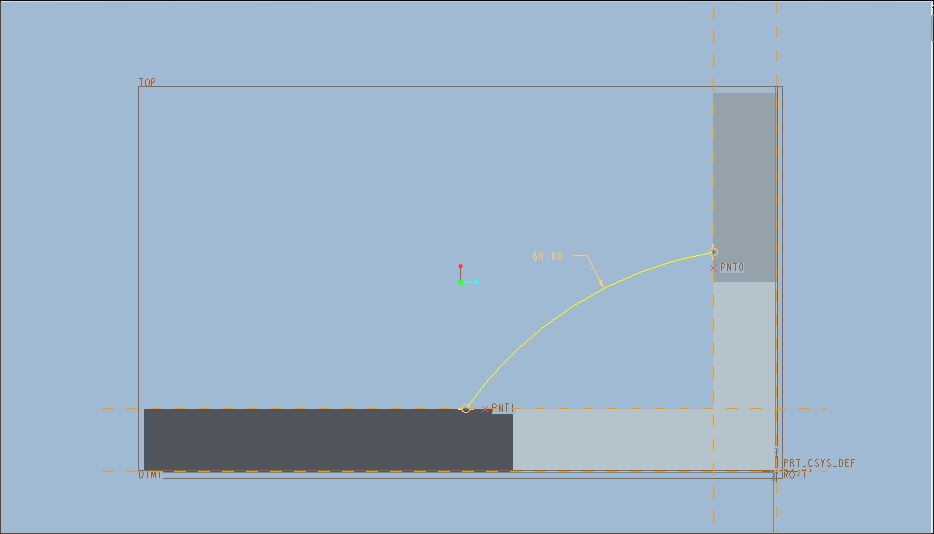

我在初学Pro-E这软件是,遇到了这个问题: 6 o% l% U! v6 Y* ]$ L* t) f

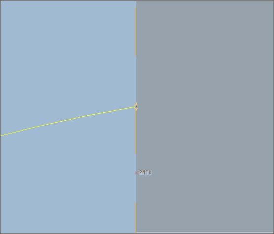

我要捕捉点1,点2,在两点之间用样条曲线连起来(如图一),可是在两点处放大后,却发现:样条取线的两个端点,并不在点1,点2上,这是为什么呢? 怎么解决呢? : J% @2 H0 w5 [- [2 {% |5 J6 e, Y

图二: 点一放大图;

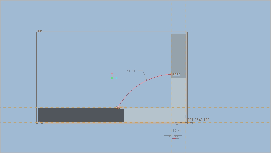

. ?! z# `- u9 G# t图三: 点三放大图;

首先需要设置 两点 为参照 !然后画弧的时候就会自动捕捉到点上。$ D  M/ A6 Q2 b: E# z* D6 o; G
如果这样都不行的话,那就是proe精度系统的问题了,你不必在意(也可以修改精度)
发表于 2009-7-15 07:47:32 | 显示全部楼层 来自: 中国浙江宁波
你将点设为参照就好捕捉了, 不行再约束

 楼主| 发表于 2009-7-15 12:34:44 | 显示全部楼层 来自: 中国福建厦门
采用3楼方法可以解决了。谢谢各位了。
