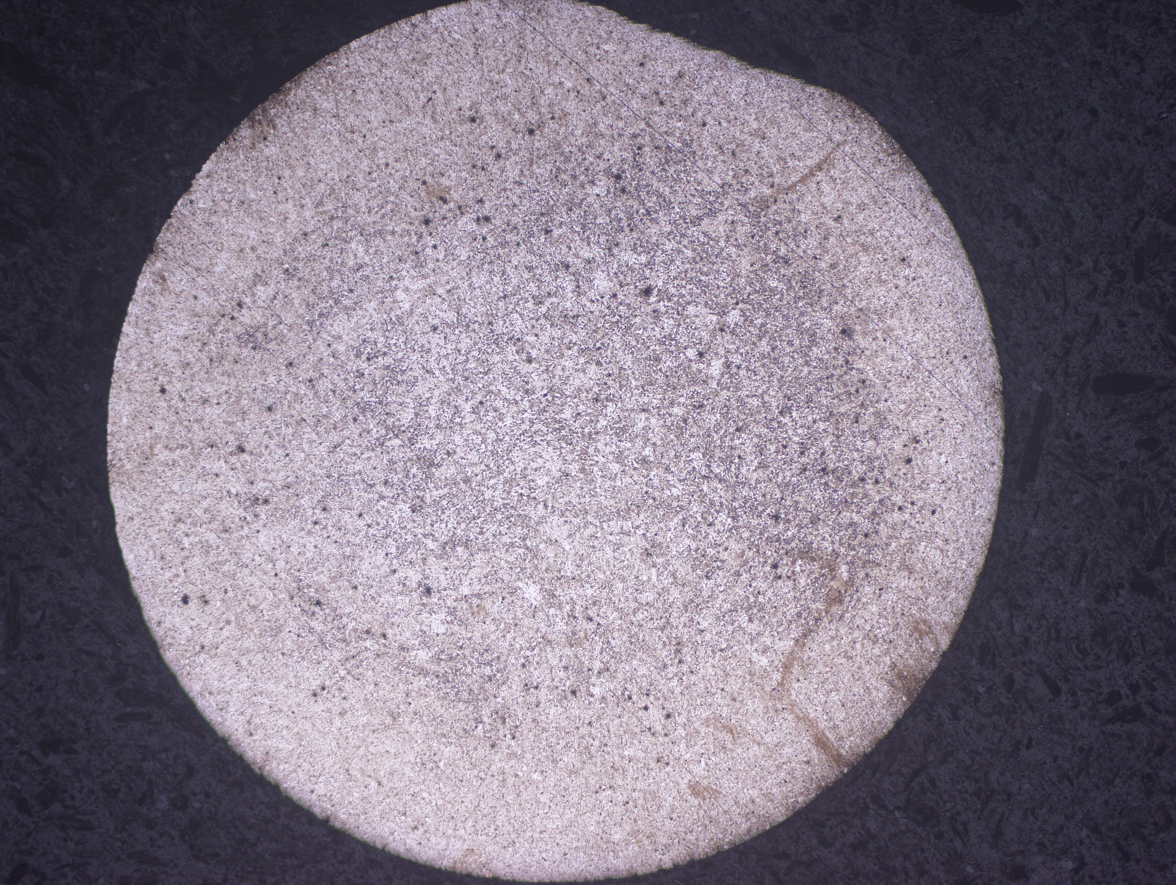

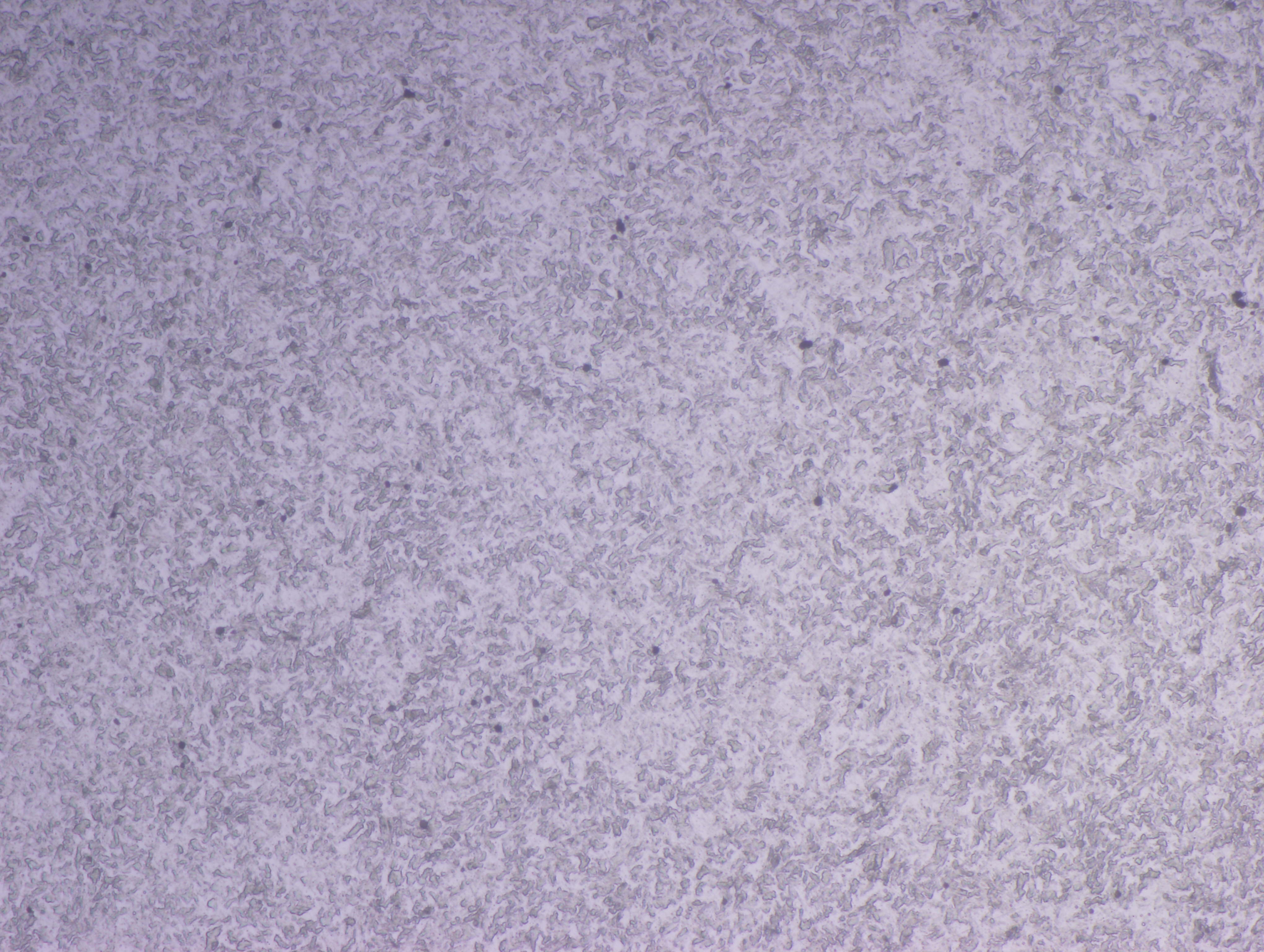

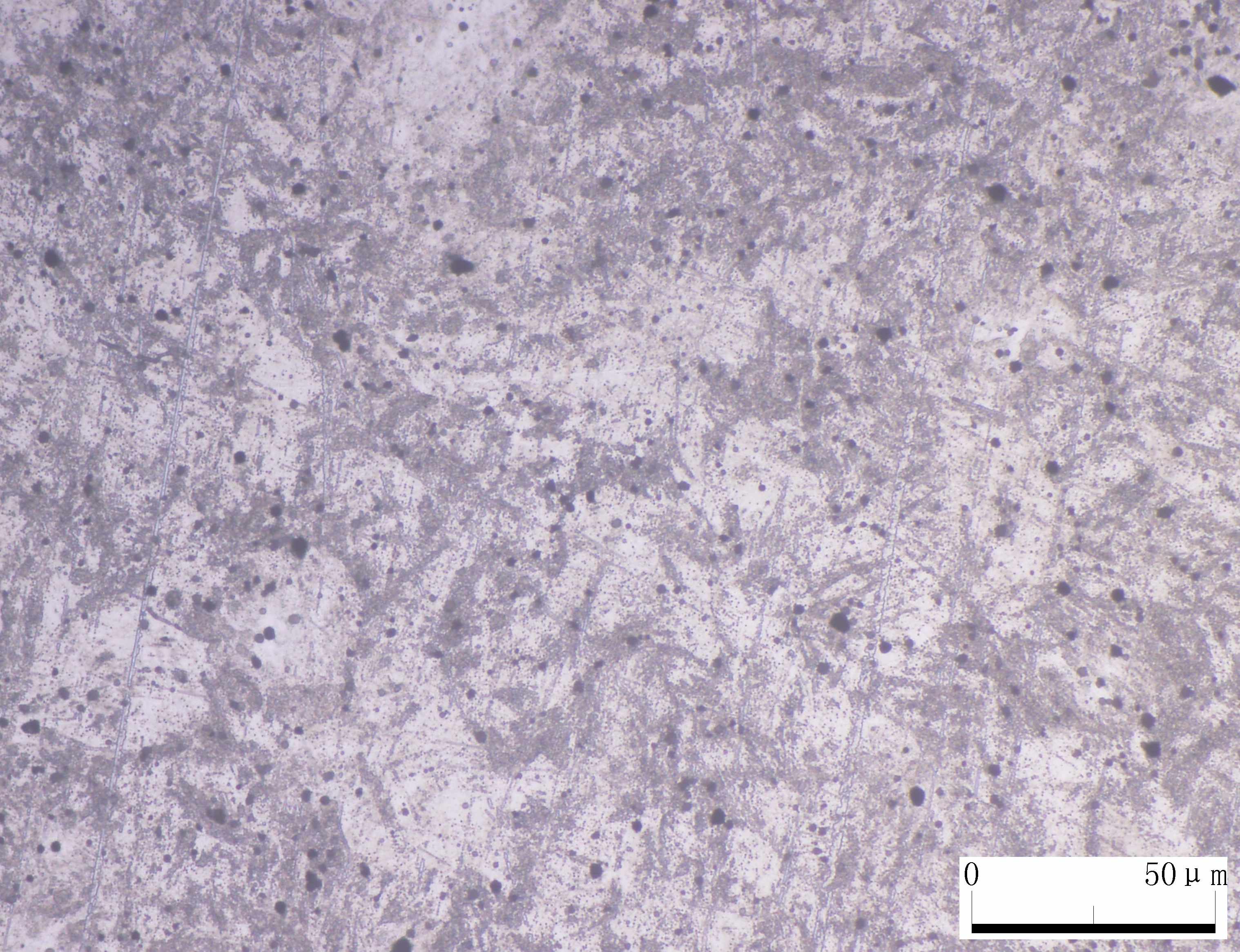

SUS304不锈钢弹簧,两件1#为未处理零件状态;2#为加热后的状态。
; v, U" w& w8 H# H7 }7 _* Y0 G由于此材料为进口件,因此请教一下
$ n, e  _  r* T                                  1)其为何金相组织。+ _; Z1 O) j; }( U, z
                                  2)如何保证SUS304具备弹性和硬度,使其能用于弹簧。
2#X50
2#X50
1#X500
1#X500
2#X500
2#X500

304是奥氏体不锈钢 不过我觉得你这处理后的像马氏体 是什么热处理工艺?
 楼主| 发表于 2009-7-15 14:56:36 | 显示全部楼层 来自: 中国湖北十堰
2#是用户使用火焰高温烘烤过。4 J1 a1 a6 O$ O* j9 W
我想请教一下正常的SUS304不锈钢的金相组织是什么?
发表于 2009-7-15 19:10:01 | 显示全部楼层 来自: 中国江苏泰州
在固溶状态下,是单相奥氏体组织
, g0 a8 T! O7 c在冷加工状态下,部分奥氏体切变成马氏体,强度上升,耐蚀性、塑性下降,经固溶处理又可成奥氏体
发表于 2009-7-15 20:54:10 | 显示全部楼层 来自: 中国辽宁抚顺
要是作为弹簧使用的话,应该计算弹簧的负荷。不锈钢为奥氏体时,强度较低,可能不太适合,最好使其为马氏体,或许不应用这种钢材

回复 5# bjzhx 的帖子
也不尽然,比如17-7钢,奥氏体不稳定,加工后容易产生马氏体,弹性不错。
