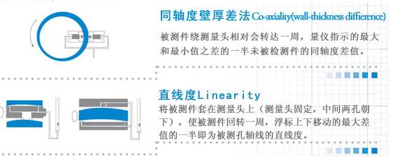

[已解决] 气动量仪如何测直线度,同轴度?
发表于 2009-7-15 09:41:14 | 显示全部楼层 |阅读模式 来自: 中国江苏无锡
请问坛友有没有熟练使用气动量仪的?我看说气动量仪可测量项目:内径、外径、槽宽、两孔距、深度、厚度、圆度、锥度、同轴度、直线度、平面度、平行度、垂直度、通气度和密封性。
5 G( {2 M8 E. ~; h6 d% N& }但是具体怎么测形位公差,我就有点想不明白了,有了解的人请帮忙说明一下,我只知道是比较量测法,但是具体怎么操作就不清楚了,恳请高手明示!!!
发表于 2009-7-15 11:07:44 | 显示全部楼层 来自: 中国山西太原
气动量仪的测量原理是比较测量法。其测量方法是将直线度或同轴度信号转化为气流信号,通过有刻度的玻璃管内的浮标示值,称为浮标式气动测量仪;或通过气电转换器将气信号转换为电信号由发光管组成的光柱示值,称为电子柱式气动测量仪。气动量仪是一种可多台拼装的量仪,它与不同的气动测头搭配,可以实现多种参数的测量。

 楼主| 发表于 2009-7-15 11:35:03 | 显示全部楼层 来自: 中国江苏无锡
请问楼上仁兄图片资料在哪里找的?能否传上来共享研究一下,谢谢!
发表于 2009-7-15 15:22:51 | 显示全部楼层 来自: 中国山西太原
回复 3# singing18 的帖子
自己搜集的气动量仪资料,请参考。; |4 k+ o* H; f# k( H# Y5 S( o
