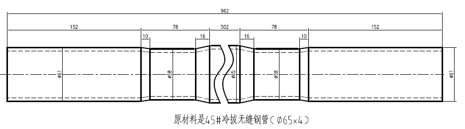

我这个零件怎么成型加工????是先缩到直径58在扩直径61好?还是先缩到61在压出直径58好???我们这里只有液压机!+ D" [, B) X  ?+ u5 t9 |  n2 N6 c

见过不锈钢栏杆吧?他那是专门一种机子旋压出来的。但你这个壁厚较大,估计比较困难。

我觉得先缩后压,可能更合理些,因为直径为61的长度较长,扩起来较为麻烦。

先将φ65mm管按尺寸将两种缩径段先旋压成φ61mm,在此基础上再旋压φ58mm段,这样可减小旋压变形影响。

没做过这类东西,但是觉得应该是先到61,然后再压出58,最后切出总长即可
