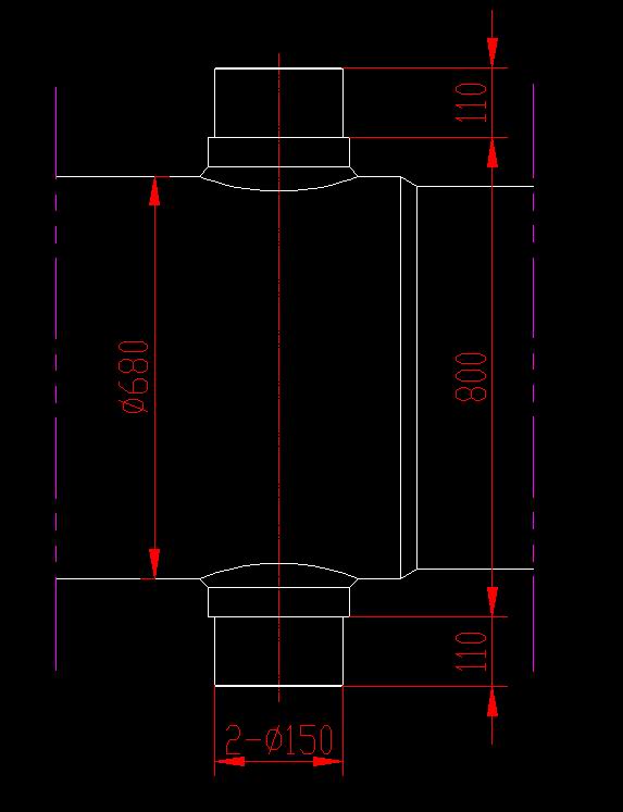

如图所示:钢筒两边焊两根耳轴,靠耳轴悬挂传力及承重(约40t)。钢筒壁厚50mm,材质为ZG270-500,无密封要求。
0 }8 U3 Q! R9 w) Z请教:耳轴与钢筒该怎么焊?坡口怎么开呢?还是直接角焊?

钢筒不开坡口,耳轴沿相贯线开坡口,焊接完毕后打磨平整然后补强

回复 3# niao_csu 的帖子
感谢2楼3楼的专家!/ s2 o' n; y/ A$ u6 X( o
再问一下,焊接时耳轴如何准确定位?

直接在钢桶上钻孔将转耳镶进去在钢桶的孔口开坡口焊接即可

回复 1# stnle 的帖子
装配配合要求较高,所以可能需要在钢筒上开定位孔。
3 x& u! @! `5 V0 y% J1 c4 I焊后耳轴还需要精加工。6 w  j+ f# p. K  [* O; k+ d- [( b
我这样做各位专家看看如何:" t! ]8 Y% y: `/ D/ _& V
1、钢筒上开定位孔,深度约15(有必要在钢筒上开坡口吗?)
. R3 n( Y! e, `8 c9 F2、耳轴焊接端精加工后插入钢筒/ e+ E- a2 B  ~$ m0 w4 L5 Z
3、钢筒和耳轴角焊,焊后焊缝打磨光滑,并退火去除焊接应力
2 u) T7 R. N- a4 c4、耳轴安装部位精加工

楼上各位的方法都很不错,我想缸桶和吊耳(钢筒和耳轴)应当能够铸为一体为最好。

建议计算一下焊缝强度。

我查了一下机械设计手册,好像只有角焊缝强度的计算公式
0 [2 M3 l- B# E" y$ M- G* l/ C, K- ^( d坡口焊焊缝强度等同于一体结构吗?

如果有装配要求,焊接方式要慎重,不管怎么校正,焊接变形是难以避免的,要么先焊接再精加工。

最好先焊上补强板,再焊轴,最后机加工找同轴度。

坡口还是可以开的,但是注意对接的效果
发表于 2009-7-20 09:50:15 | 显示全部楼层 来自: 中国浙江温州
其实这样的焊缝经常见得  锅筒开坡口  有人孔吧   双面焊 完全冇得问题  而且这样 你的耳轴安装也相当方便

楼上的各抒己见,多有道理,但焊缝强度一定要计算。
