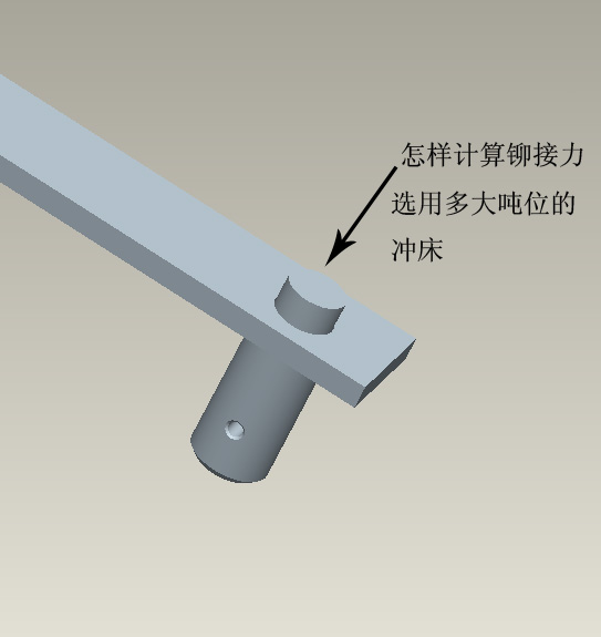

图片.jpg 大家好:用圆钢铆接在钢板厚度为4 mm的Φ10的圆孔中(如图所示),需要多大的铆接力,选用多大吨位的冲床?
 楼主| 发表于 2009-7-18 08:33:22 | 显示全部楼层 来自: 中国安徽安庆
高人都哪里去了?多少天了一个跟帖都没有!
发表于 2009-7-18 14:21:18 | 显示全部楼层 来自: 中国上海
铆钉直径与铆接力的关系(冷铆)
" G' G* ~+ M! L8 N2 U( C4 W0 s铆钉直径Φd----铆接力(吨)! T% ]  e7 u+ Q" v4 l$ M
Φ8 ----------------16
5 G. A: ^8 |7 o5 v2 `: U3 s7 uΦ10----------------259 r' g8 [) _/ [7 |, `% i
Φ12----------------30
$ A, K- O/ n1 ~& FΦ14----------------408 b3 H/ V0 i. w& {) Y/ Q
Φ16----------------50! I( t8 W/ v8 s( T; g0 a$ I
$ G) A8 C( u, X& U# B' q% M  a% `( {8 C/ c6 n# `  N
也可按经验公式计算:1 [* W' n, j/ i
铆接力 F=20d2 (冷铆)吨
% R8 t$ @1 D8 a铆接力 F=10A (热铆)1 d+ _& {8 L7 c
铆钉长度 L=1.12δ+1.4d, }$ E' Q8 W* }1 _8 q
δ-被连接件的总厚度
1 o1 D- m7 C( L$ a/ T  ad-铆钉直径) f% u7 ?4 }3 D; T5 N
A-铆钉截面积
5 s2 R6 B6 U# I6 w. a1 b( f
9 e+ h; [: ^. W2 [! o% M仅供参考
