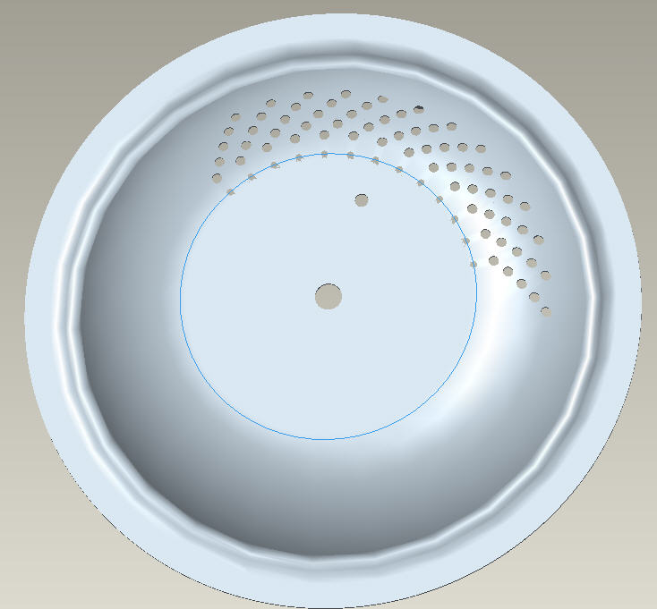

显示红色的特征 为什么阵列不了

发表于 2009-7-15 11:09:16 | 显示全部楼层 来自: 中国广东佛山
是这样的吗?改了一下你的基准。6 Q) Y2 C: ~# {( N

 楼主| 发表于 2009-7-15 11:18:04 | 显示全部楼层 来自: 中国浙江宁波
是 角度只要120 和我第一次阵列一样  可以给我PART吗 老大

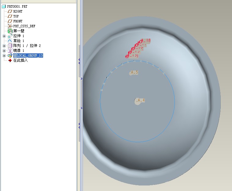

发表于 2009-7-15 12:11:25 | 显示全部楼层 来自: 中国山东临沂
你做的是周向阵列把  应该是阵列的轴没有指定

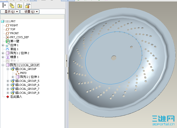

发表于 2009-7-15 12:30:33 | 显示全部楼层 来自: 中国福建泉州
这样
度数和个数可以自己改
发表于 2009-7-15 12:39:41 | 显示全部楼层 来自: 中国福建泉州
这样的吧
角度可以自己改

 楼主| 发表于 2009-7-15 12:41:39 | 显示全部楼层 来自: 中国浙江宁波
谢谢 呵呵 终于==到了 PART

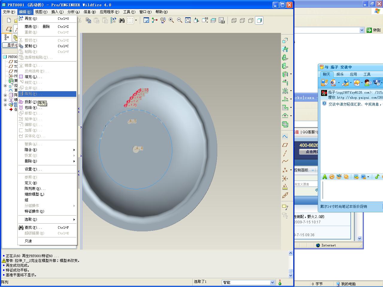

发表于 2009-7-16 09:00:56 | 显示全部楼层 来自: 中国福建泉州
我是用4.0做的阿. L% b6 d# c6 i# `. m: O7 }* ]
4 L7 u0 j( s8 A" ~楼主的4.0是不是C000版的阿
