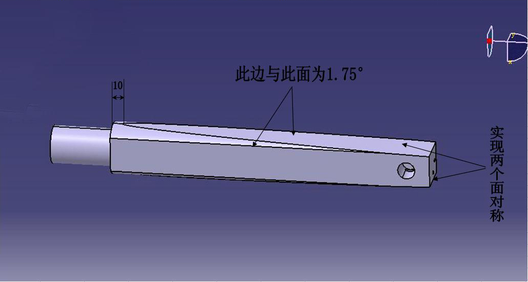

我是初学CAXA,我用CATIA绘的这个图但不知道在CAXA里怎样绘,要实现角度,对称,距离等都不知道怎么弄。在此先谢谢大家了!

实体设计做这些东东倒是简单,用拉伸除料,面拔模都可以实现你的图形。

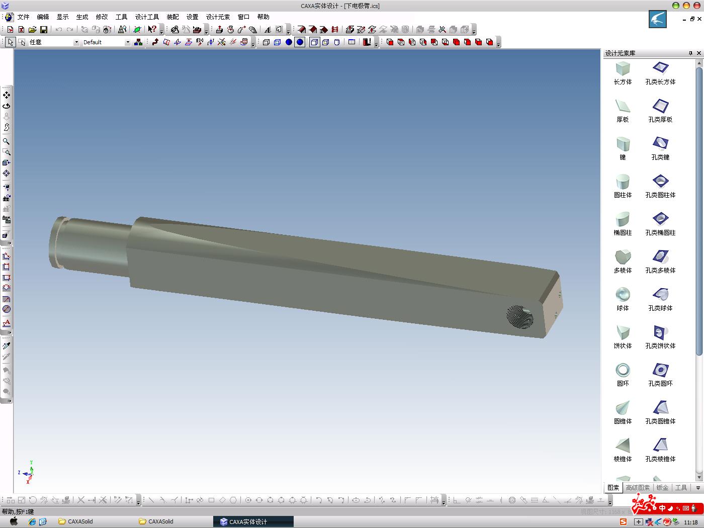

发表于 2009-7-16 16:14:55 | 显示全部楼层 来自: 中国浙江宁波
原帖由 zhongen 于 2009-7-15 16:38 发表 http://www.3dportal.cn/discuz/images/common/back.gif
5 S. V3 s; }* m3 @: @" \9 O能绘个让我看下吗?
ei* Z9 ?5 Q0 l' b) l& z
给你一个示范,具体尺寸你自己定。

 楼主| 发表于 2009-7-21 11:59:29 | 显示全部楼层 来自: 中国广东广州
在版主-冬虫夏草的热心帮助下我终于用CAXA实体绘出了图型,再次感谢版主!
