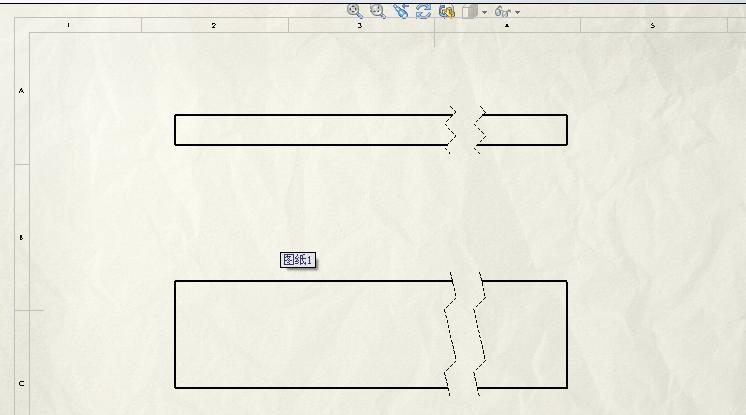

在工程图中,主视图加断裂线,俯视图如何能相应地在相同位置加断裂线呢

先生成断裂的主视图,然后再俯!

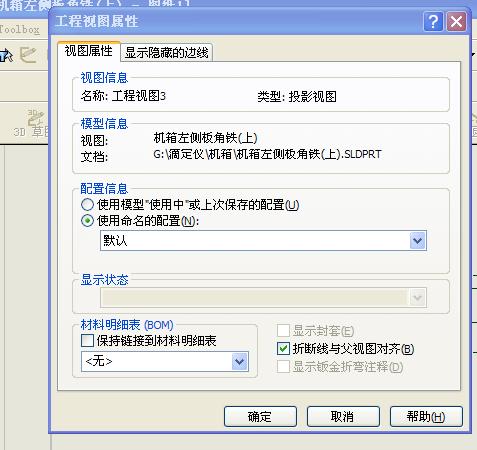

还可以用标注法:在两个视图中分别标注剖切线到同一条模型边线的距离,修改为相等尺寸,退出尺寸修改后,剖切线位置将一致,尺寸也会自动隐藏

点击要对齐的视图属性!请看贴图。
