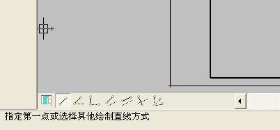

这个简单,假如想画X方向50的线,点直线命令,敲击50,按方向键(要划线的方向),回车就行了,看看帮助吧
发表于 2009-7-17 20:04:02 | 显示全部楼层 来自: 中国山东潍坊
输入你要画的长度,按下方向键。就OK了。 8 h1 r  t# G* ^9 {; ~" ]
要画别的线这都有。 左下角

我用的KM3.8没有截图的那些按钮啊,在KM3.8中怎么画,还请楼上的兄弟们帮忙啊
发表于 2009-7-24 15:48:11 | 显示全部楼层 来自: 中国四川成都
回复 5# ybz309 的帖子
光标处于需要的角度时,输入长度,然后按L键就是了。
