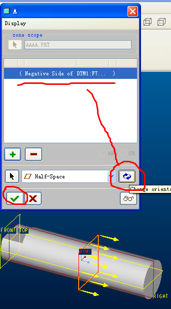

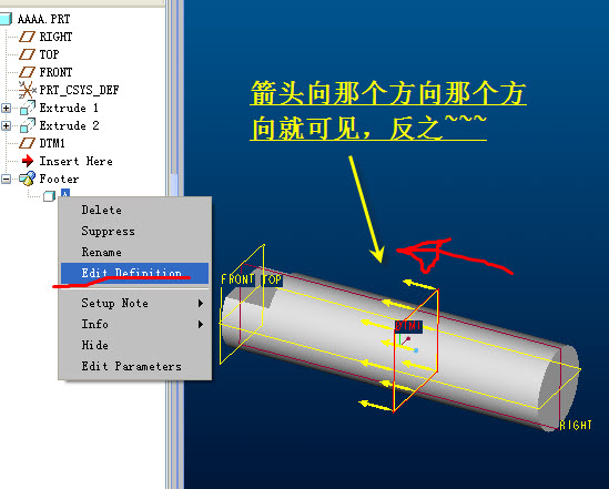

剖的断面能反个方向吗
发表于 2009-7-15 12:30:03 | 显示全部楼层 来自: 中国北京
能反个方向.,但是要注意,在做工程图时,要首先检查你的当前状态是否为国标的配置文件控制下。如果是在pro/e默认的状态下,其投影就是美标象限的,反个方向后可能不出现解剖线或解剖线不正常。
 楼主| 发表于 2009-7-15 12:52:50 | 显示全部楼层 来自: 中国上海

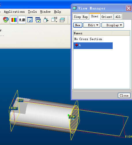

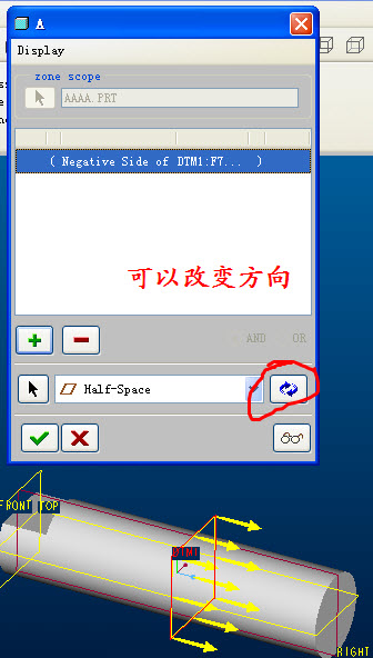

我不是说工程图,是说在三维里
发表于 2009-7-15 13:29:00 | 显示全部楼层 来自: 中国广东广州
当然可以啦9 W* w3 X: x4 V4 D5 f
1 R7 e/ i2 M9 ~, k  x4 B4 C[ 本帖最后由 wz_111 于 2009-7-15 13:30 编辑 ]

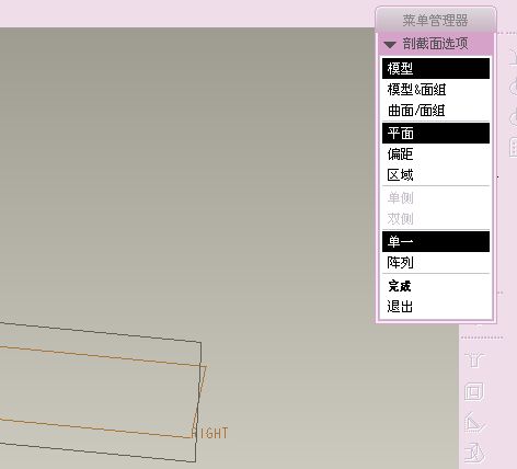

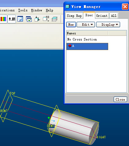

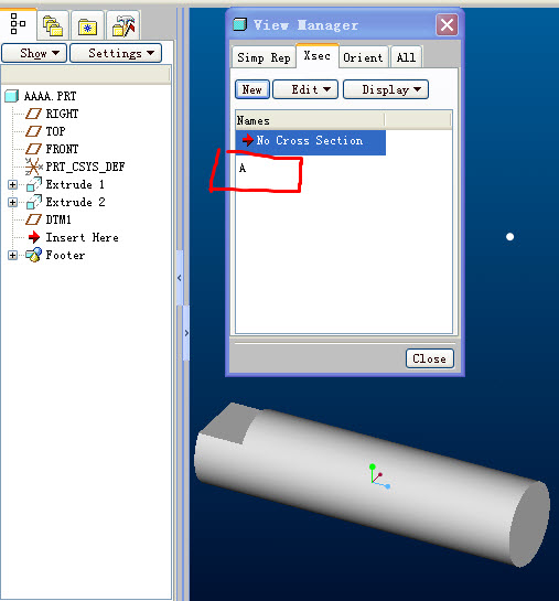

发表于 2009-7-15 20:17:17 | 显示全部楼层 来自: 中国江苏南京
用楼上兄弟的方法完全可以做到,但是我一开始就用平面而不是选择区域,这样做出来的截面就不能修改了,请解释一下,难道我一开始就要用那个区域的选项?
