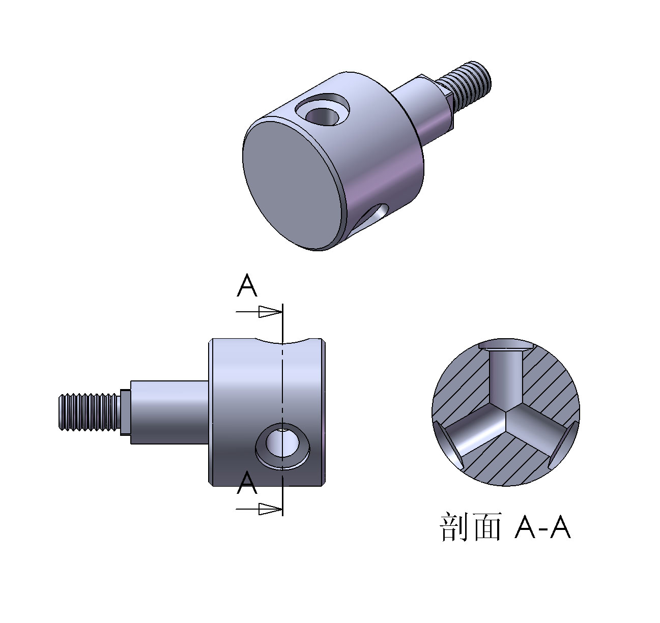

工件外径38mm,钻孔小孔9mm,锪孔14mm,大小孔要有良好的同轴度,公差为0.08mm.
- I; ^7 r/ W  C+ ]- A3 x问题1:是否可以大小孔一起加工,但圆周径向三孔装置公差在0.3mm左右! M4 j! O3 M; h. |7 w- {( p
问题2:分度加工,是否有自制的分度钻模可以提高工作效率,我在加工此工件时用的是:大小二孔分开加工,用的是简易分度头,只是效率太低。
8 f5 X/ W* ?1 d* C( w5 H$ _5 r求助各为大大,是否有更好的办法。

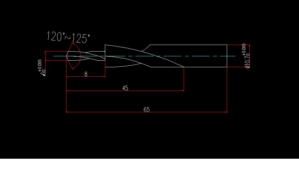

发表于 2009-7-15 13:16:20 | 显示全部楼层 来自: 中国江苏无锡
如果只是要保证大小孔的同轴度就很简单了,只需要磨一个台阶钻,让大小孔同时做出来就OK了,只要要磨台阶钻是打好钻头台阶的同轴度就可以了。类似下图8 p7 D1 I# H! r8 q) Z% i/ L- ?
8 @1 d& C8 E; w, B) h0 z/ R4 b& i& F

1.采用同轴钻,同意二楼所说的
1 w, ]3 D6 ^) \" v2.提高效率建议还是用专用的三分度工装!
 楼主| 发表于 2009-7-15 13:24:53 | 显示全部楼层 来自: 中国浙江宁波
这样可保持同轴度,但是三孔分产生不等份

 楼主| 发表于 2009-7-15 13:43:57 | 显示全部楼层 来自: 中国浙江宁波
这样可保持同轴度,但是三孔会产生不等份, O7 `7 {5 F1 d9 H6 P
还有个问题是:用台阶钻,钻头寿命不是很长

发表于 2009-7-15 14:32:17 | 显示全部楼层 来自: 中国浙江台州
工装夹具可以保证三孔的位置度要求:
* ~7 Y3 ~1 t- {; I% M4 q用正六边形的料,内孔与零件外圆38间隙配合(注意38孔与六边的同轴度),其中三个面上(互为120°)做钻套孔,按小孔直径做。& \5 u6 N1 [( {" b. E
三小孔钻成后,鍃钻沉孔。
- M" }* P" R# h! K/ s# j这样,比用分度头夹持工件钻孔效率高不少。
xl.zhuo + 2 应助

加工中心上转台就可以了,精度应该没问题

阶梯钻不好,分度作个简单的工装就行了。精度不是很高,仔细做完全能达得到。

我不赞成采用同轴钻,由于工件材料为45#钢,钻头磨损大,而刃磨钻头很费时费工,并且由于钻尖距导向轴径距离大,使加工孔的位置度公差放大很多,所以基本同意11楼的.

发表于 2009-7-16 11:49:58 | 显示全部楼层 来自: 中国江苏无锡
45#钢如果没做热处理的话,应该是属于比较好做的材料了,台阶钻加工之前你先用个小点的钻头钻个预孔,这样就能大大提高寿命了。而且同轴度加工过程中根本就不需要检测,省事!至少我用这样的用很多
