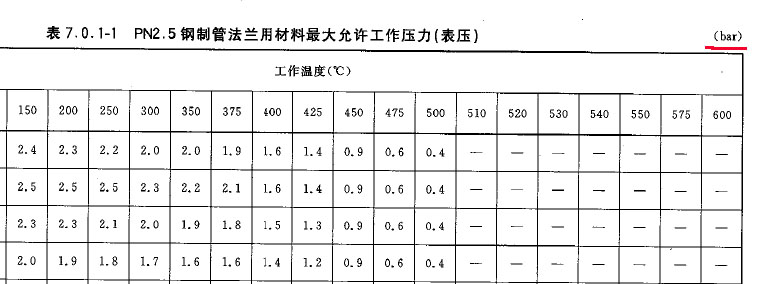

现在压力的单位不同了,不再是MPa而是bar 其实HG/T20592只取消了PN250
- ~- D# c0 G8 ?# x与老标准相比,新标准有如下变化* [/ O2 k% D9 Z0 k- S7 g" S
1.由强制性标准变成了推荐性标准;' @8 o7 S8 T: s. ]* c0 [% ~+ h1 p% y/ C
2.将HG20592~20605整合成了HG/T20592,将HG20615~20622和HG20624~20626整合成了HG/T20615,这样比老标准方便多了;
7 o" S( b3 R" i1 I* Z3.在总则里没有对单位进行说明,易造成使用者的误会(我们已习惯用MPa做为单位);5 J/ ~$ H- a0 ]
4.对材料进行了分类,没有老标准那么一目了然。8 d( A& _6 X. Q& J0 A9 i4 e+ O" n
以上仅是个人的一些看法,因还没有对新老标准进行过仔细对比,有什么遗漏之处还请大家进行补充。

发表于 2009-7-16 13:48:12 | 显示全部楼层 来自: 中国浙江绍兴
  原来是单位搞错了,怪不得,误解了。3 _+ H6 P$ m2 Y. u: R$ m
但这在图纸上又如何表示呢?' h. ]; `: L5 V
管口表上要求标注的应该是MPa吧,而法兰在明细表上的型号按HG/T20592-2009标准需填写bar的单位了。这样很容易混淆。

发表于 2009-7-16 16:34:36 | 显示全部楼层 来自: 中国浙江金华
原帖由 xinfeng123 于 2009-7-16 13:48 发表 http://www.3dportal.cn/discuz/images/common/back.gif
4 d! G! `5 F8 w! }/ a, T  原来是单位搞错了,怪不得,误解了。
9 g8 Z. c1 Y# G, W) c. p但这在图纸上又如何表示呢?
$ c6 t4 J2 z( J管口表上要求标注的应该是MPa吧,而法兰在明细表上的型号按HG/T20592-2009标准需填写bar的单位了。这样很容易混淆。
2 J1 Q) K4 ~1 p" Q' e* t" b管口表上也应写bar的单位,与明细表上的型号一致,都应按HG/T20592-2009标准填写。

发表于 2009-8-13 10:54:59 | 显示全部楼层 来自: 中国广东广州
新版的法兰标准对于压力单位的更改没有任何说明,至少是不严肃的。究竟是改为了bar,还是以0.1MPa为单位?没有任何人作出解释,也不知道这样的标准是怎样通过审查的?况且里面错误也不少,比如:
5 y7 H! U# d/ W1 p, p第Ⅱ页前言中第23行“调整板式……PN0.25~PN40”应为“调整板式……PN2.5~PN40”;0 k4 H) I% x) e$ K( \' U
第45页表8.2.3-1中DN65公称尺寸的钢管外径B系列“65”应为“76”;1 u" G: L5 o$ N3 h4 }  H- w, X- g8 X
第64页HG/T20592-2009表8.2.7-3“PN16对焊环松套钢制管法兰”和8.2.8-3“PN16平焊环松套钢制管法兰”中 DN125、DN200、DN350、DN450的螺栓孔直径错误;
9 i+ i5 M4 g, H, {第71页HG/T20592-2009表8.2.9-4“PN16钢制管法兰盖”中 DN125、DN200、DN350、DN450的螺栓孔直径错误;
. Z  @. E8 G: E! L* U3 f第285页HG/T20615-2009表8.2.4-3“Class600(PN110)整体钢制管法兰”中DN600法兰螺栓“M14”应为“M48x3”,螺栓孔“16”应为“51”。
- B- `: c5 M+ L# k' w2 V; c希望有关部门尽快给出说明,并组装宣贯讲座。
