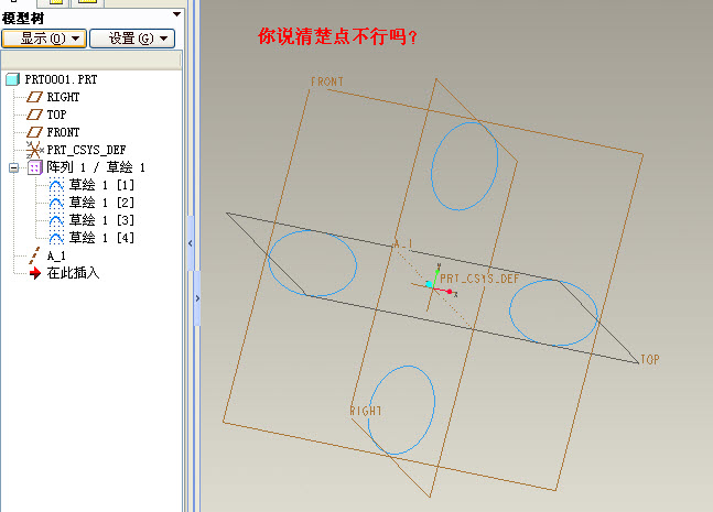

楼主你说得不清不楚的。。。你是想咋样阵列呢???????横向?矩形?圆形?!!!

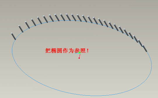

 楼主| 发表于 2009-7-16 08:53:30 | 显示全部楼层 来自: 中国广东深圳
不好意思,就是说将要阵列的尧着椭圆形阵列。
发表于 2009-7-16 09:21:06 | 显示全部楼层 来自: 中国江苏无锡
阵列方式选择曲线,曲线可以先草绘也可以在阵列中草绘,就可以了
