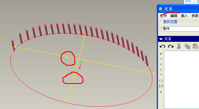

怎么在后边的特征里引用前面草头或者特征里的尺寸?
) T& T2 `" P0 U! y6 A3 GUG里的每个尺寸都是从sd0 sd1.。。。往后排,后边都可以用前边的,只要知道前面尺寸的代号即可,不知道proe怎么用?
# o4 C+ X% R" E  a9 b大家说说可以吗?

完全可以。2 F: C, }( S7 u! ^4 j- p
           参数名:fid_特征名。
发表于 2009-7-16 09:24:57 | 显示全部楼层 来自: 中国江苏无锡
右键——编辑——选中尺寸——右键——属性
8 y7 T0 e( x9 i: l. J9 ?/ c* t0 n尺寸文本栏,名称中的就是这尺寸的编号了
wz_111 + 2 应助

 楼主| 发表于 2009-7-16 12:51:56 | 显示全部楼层 来自: 中国江苏南京
版主们可否做一个GIF啊,谢谢了
发表于 2009-7-16 13:08:07 | 显示全部楼层 来自: 中国广东广州
给你做了一个视频,你看下吧
