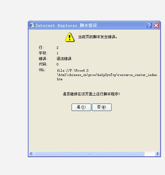

[讨论] proe打开出错
发表于 2009-7-15 21:18:50 | 显示全部楼层 |阅读模式 来自: 中国湖南长沙
本来用起来没有问题,可这次开机一打开proe4.0,就出现这个对话框,然后就没了9 {1 |8 Q3 E/ ^  _9 w
请问该怎么解决。急
 楼主| 发表于 2009-7-15 22:13:48 | 显示全部楼层 来自: 中国湖南长沙
大哥 怎么没人回啊
- I/ @* D9 x. D' n9 T: k, c我重装了都没有用
发表于 2009-7-16 14:34:27 | 显示全部楼层 来自: 中国陕西西安
回复 2# 82674599 的帖子
如果是3.0,重装时不仅要卸掉proe而且还要卸掉proe的服务文件,这样才能万无一失~请楼主试试,如果还不行的话,重装系统,或换个版本试试!
发表于 2009-7-16 14:55:09 | 显示全部楼层 来自: 中国上海
在安装的过程中没有安装帮助文件或缺少这个文件,只需要添加安装帮助文件就可以了。如果其他的全有就这个文件缺少,如果不重要就收工在这个目录下新建立一个HTML文件。
