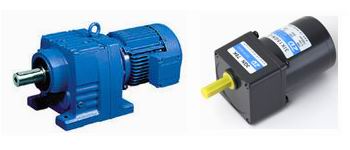

请问各位大侠:电机速比是指的什么?我们是做高尔夫球车的速比是1:18和1:28的。
发表于 2009-7-18 08:33:57 | 显示全部楼层 来自: 中国天津
即减速比,输入与输出速度之比,一般是通过减速机实现,但现在有很多电机将减速齿轮与电机本体封装在一起,该减速齿轮的减速比可称为电机的速比8 M1 v* r8 ?: L. Q# O$ z0 I
较高的速比输出扭矩大。

带有齿轮箱的电机叫减速电机,减速后的速度与电机速度之比叫减速电机的减速比。减速电机具有结构紧凑的特点。
