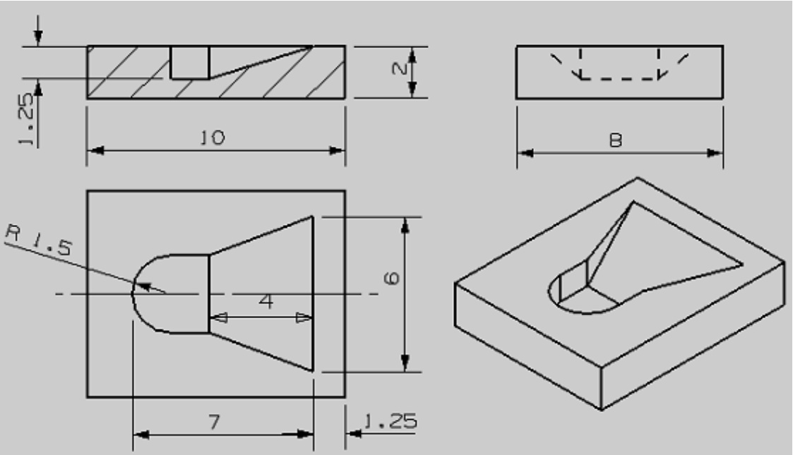

根据附图所示的尺寸作出物体的实体造型【3分】) _/ i  v. y3 R2 R: Z7 O
  • 出工程图(表达清楚)【3分】

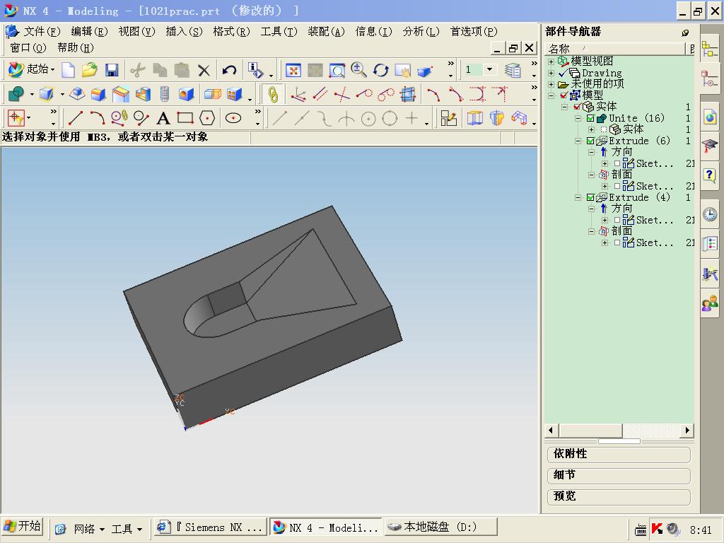

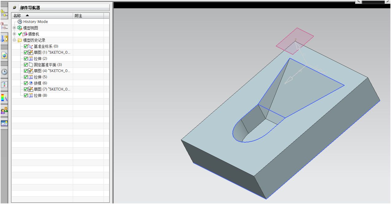

发表于 2009-7-17 08:46:06 | 显示全部楼层 来自: 中国黑龙江哈尔滨
练习

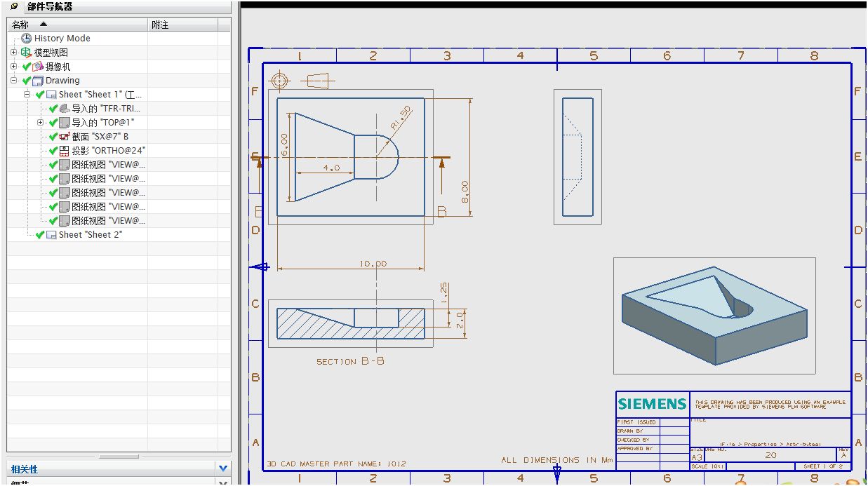

: I# B$ E4 @$ P6 [: N/ e; u2 ^ 1021prac2.JPG
6 H6 h$ e( t2 Y: K* v% s% n( P7 Q刚学,很多地方用的方法很笨。斜面用的是拉伸,总感觉有更好的方法,还有剖视图等,希望楼主指点。对了,原图中剖视图感觉好像有点问题。
, K* n4 }9 v1 ^  Q; b! W* L
( w* ^! P/ y" f- [0 I  K[ 本帖最后由 ahblag2009 于 2009-7-17 08:50 编辑 ]

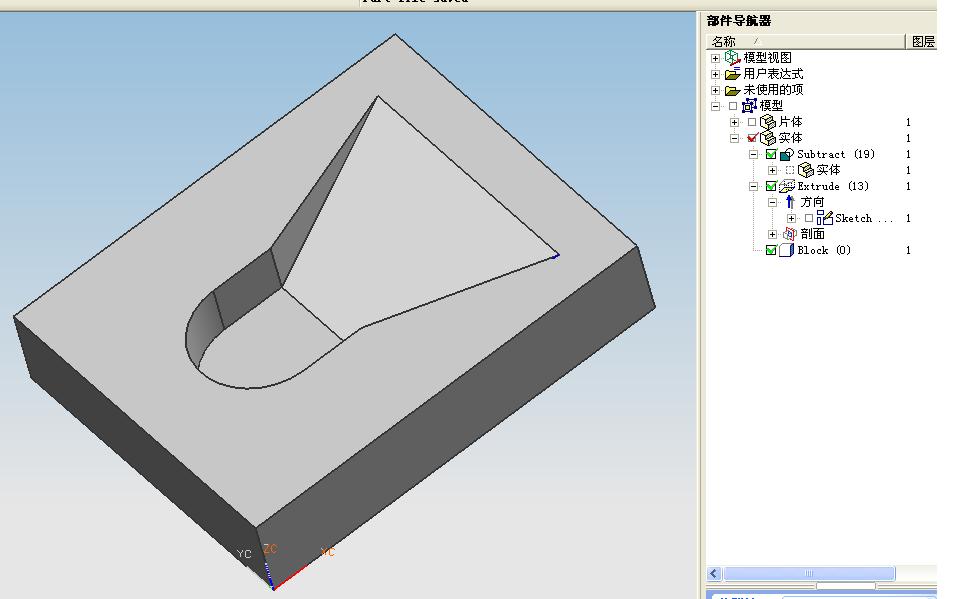

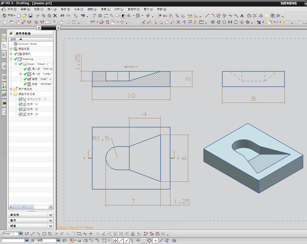

发表于 2009-7-17 10:28:52 | 显示全部楼层 来自: 中国北京
UG 60.

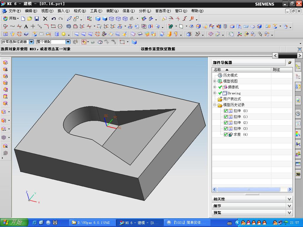

发表于 2009-7-17 21:59:03 | 显示全部楼层 来自: 中国浙江台州
用6.0做了一个!!!
& c+ u  M; w% O3 O0 B, m4 ^' M' y, w  |
[ 本帖最后由 1t808 于 2009-7-17 22:01 编辑 ]

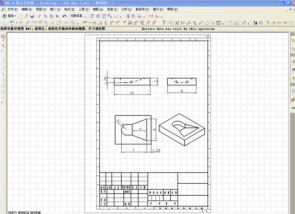

发表于 2009-7-21 13:51:49 | 显示全部楼层 来自: 中国安徽淮北
ug4 做的
NX4
6 h1 f; [: I8 G2 A6 f: K
3D图
3D图
& J' O/ K' Y1 G
----0 U# i# {. N- e8 J1 @* V/ y
2D图
2D图
( Z' Z9 i* V* [; ?" N
0921.rar (156.25 KB, 下载次数: 3)
参与人数 1三维币 +6 收起 理由
astrokylin + 6 练习

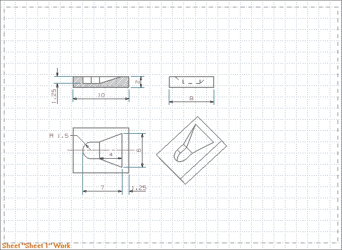

发表于 2009-7-22 14:59:47 | 显示全部楼层 来自: 中国浙江宁波
UG2.0模式下做的,应该用的方法算是比较简单的" ]3 Y) s* v3 ]  F1 _% k2 o
& B/ a1 z3 q7 Z4 w9 {9 d# X/ J/ y 002.JPG 9 a, \: `. f! o8 {7 J
5 _- k9 K" J' K- l- z9 b6 R 001.JPG + ?, d) f+ ^& H( I( A4 s
! t5 n5 R7 V+ k* p5 W6 R4 T" u
test1.rar (52.08 KB, 下载次数: 3)
参与人数 1三维币 +6 收起 理由
astrokylin + 6 体素特征最好不要超过一个。

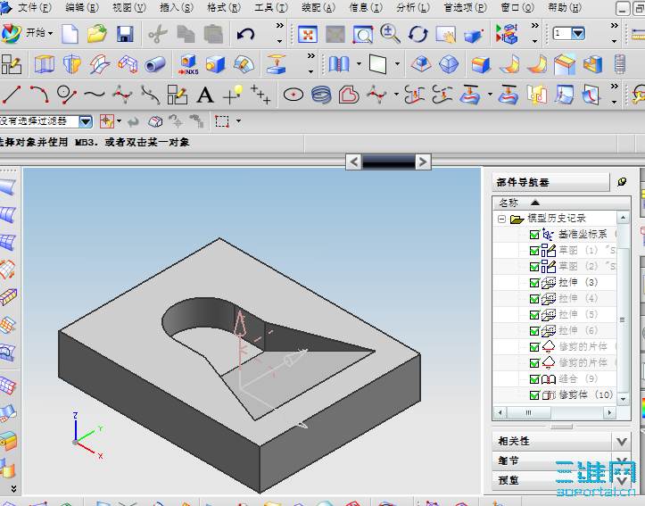

发表于 2009-7-22 22:09:38 | 显示全部楼层 来自: 中国广东韶关
NX5做的,练习练习3 Q) W8 O9 h! L8 ^8 [4 U- b  C; H& x
) G% m+ X  F! I8 F0 q$ v[ 本帖最后由 beyond2009 于 2009-7-23 19:34 编辑 ]
model19.rar

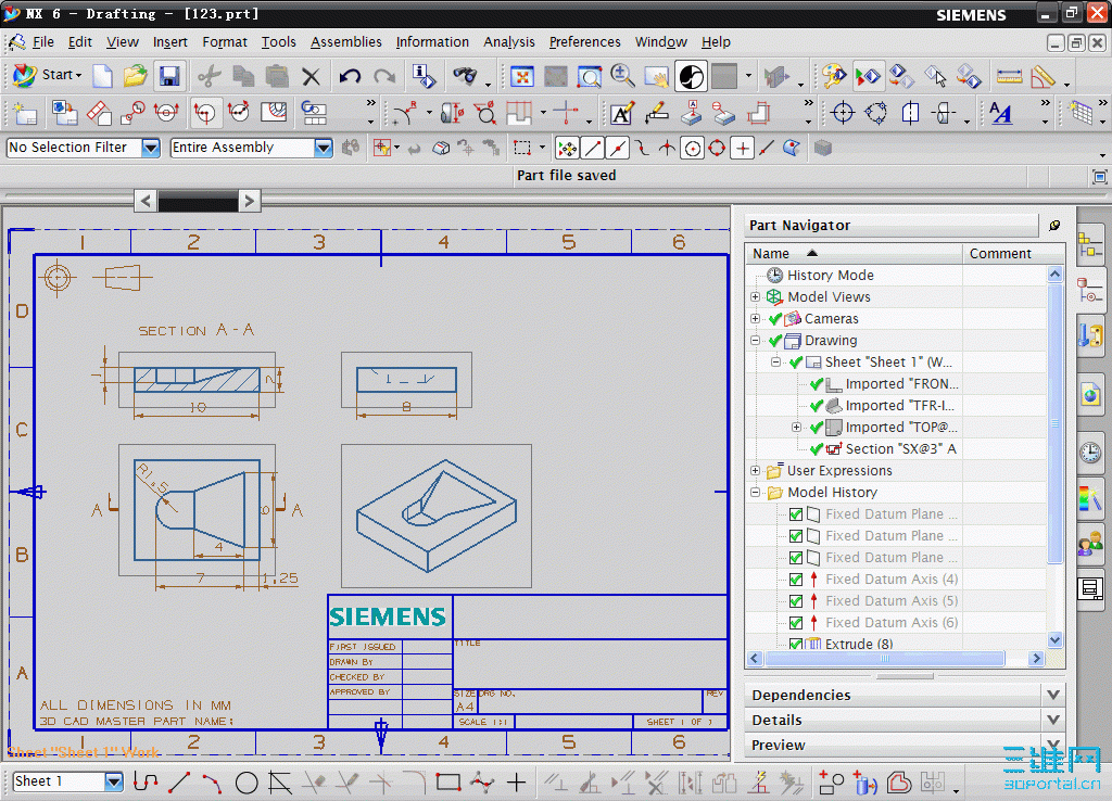

发表于 2009-7-23 08:11:51 | 显示全部楼层 来自: 中国浙江台州
practice
123.rar
169.28 KB, 下载次数: 2

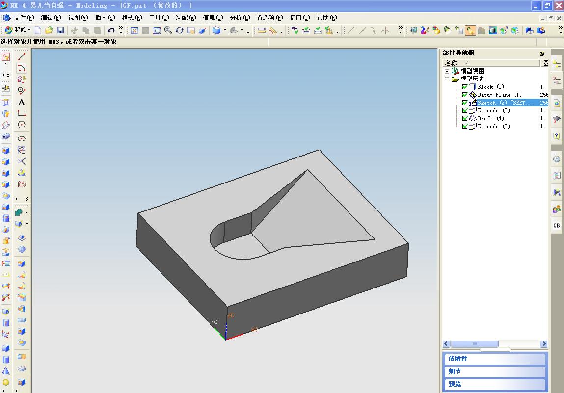

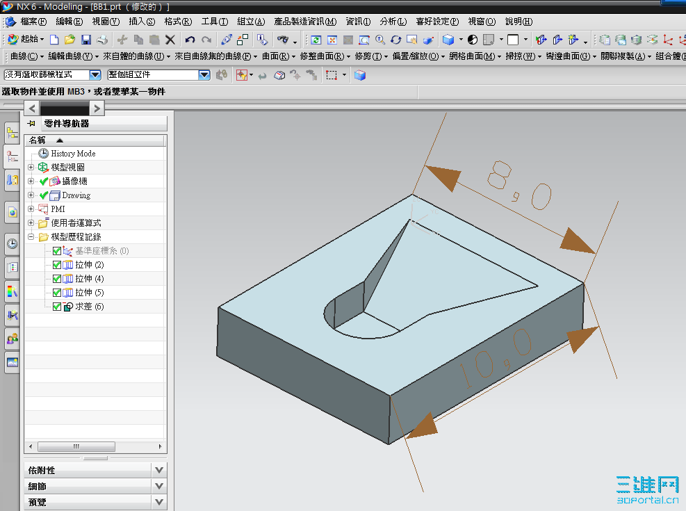

发表于 2009-7-26 17:28:03 | 显示全部楼层 来自: 中国台湾
練習是為更精進!7 d( e1 G& Z4 v
NX6.0作/ v/ `4 h4 e8 G& ~5 I2 J. n
/ \' {# ?, h! ?. Q; s
BB1.rar
172.41 KB, 下载次数: 2
