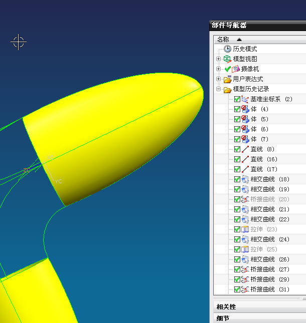

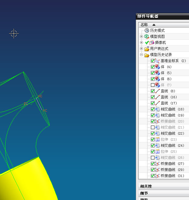

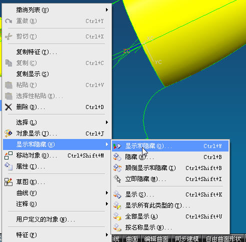

个人认为UG的隐藏命令还是比较灵活的,UG不只有一个“反隐藏”,还有"立即隐藏"、“显示”等命令,可以选择性的对几何进行显示和非显示的操作,如图1;还有通过部件导航器的“操作树”可以很方便的对“显示”和“隐藏”对象,如图2、3;楼主要想图面整洁,最好将不同属性的几何对象分层放置,也可以通过层的操作来控制显示与隐藏。
