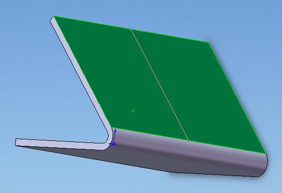

[求助] 做钣金切口提示草图线的端面应为平面
发表于 2009-7-16 09:32:18 | 显示全部楼层 |阅读模式 来自: 中国黑龙江大庆

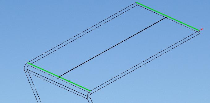

4.jpg & Y! o3 M* C" z, j  e/ ]

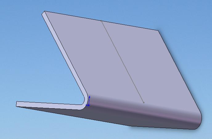

先用基体法兰/薄片工具做了上图的钣金,然后在所选面上画了一条直线
' B& B+ d# w5 z  y6 G! A, G' B, K# ]5 N! N
) z) @% x+ h& V. U$ e
- q- S) H0 ?+ x6 R0 Y+ j5 ], h直线也与上面这两条线相交了
# G  d: A+ c5 h8 [  a( `, o! z3 I, k0 `" Q6 ]' B/ `5 F

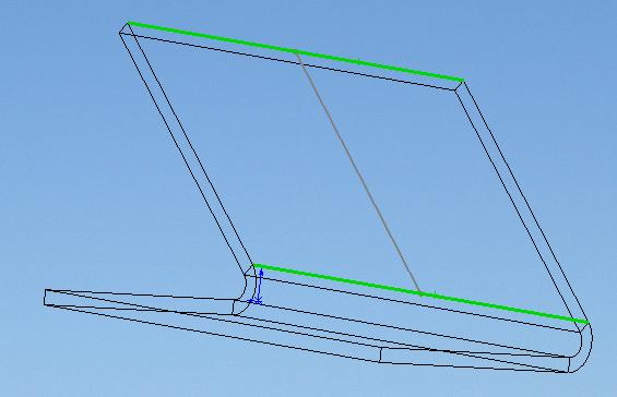

3.jpg ! d$ w* a" V  c. Z2 M1 ]9 q4 m/ R
' c& Z9 J+ J! f: u7 F

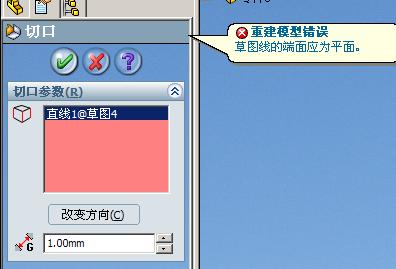

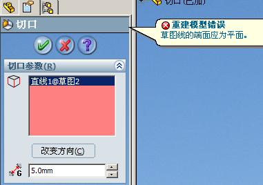

但是在用切口工具的时候却出现这样的提示
! l; R4 _( ^6 y5 ?! R1 C请问这是怎么回事?请高手帮忙指导在做切口的时候,草图线到底有什么要求。谢谢

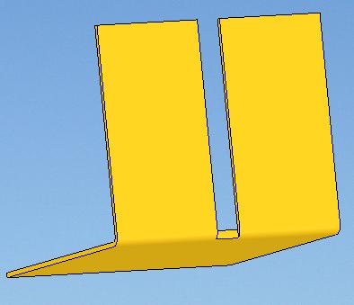

这个是别人做好的切口$ Q0 z5 L6 @! V. \, U) J. H; U8 X

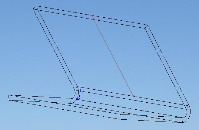

这个是他绘制的切口用直线
这个是他的切口的设置
) k) I9 ?, e3 h) y! _
他用以上直线和参数就能做出切口
( M4 E) Q8 G  [0 b/ l+ u$ K& ^
然后我删除那个切口 用他绘制的直线重新做切口
参数设置一模一样  又出现这样的提示
% y2 t+ ~) x+ [" L( X. U
请问这是软件版本的问题吗?
我把别人做好的文件 切口(已加).rar (30.28 KB, 下载次数: 21)
发表于 2009-7-16 15:50:39 | 显示全部楼层 来自: 中国北京
先打开折弯,再做切口。然后再折叠还原。

发表于 2012-6-1 21:02:44 | 显示全部楼层 来自: 中国江苏苏州
切口是用于实体转换钣金的时候用的,在钣金里面不能直接用的,你用实体画画,在用切口OK?
