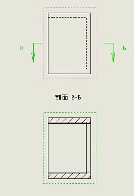

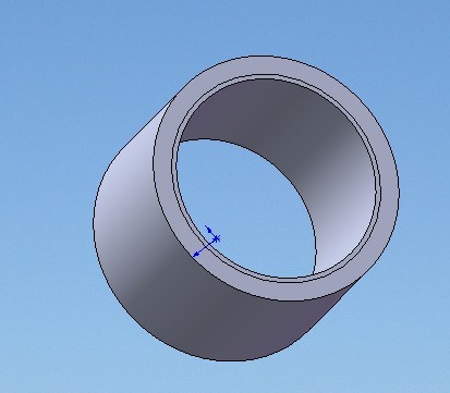

' V0 i4 Z% |2 {4 O我现用的是SW07,为什么我用  注解——装饰螺纹线,怎么显示不出来,只能在实物上看到一条螺纹线(虚线圆),但在工程图又能看出来!" G' n) T# ]  H" v9 `
为什么啊~!有谁帮我解决,在此先谢谢了。

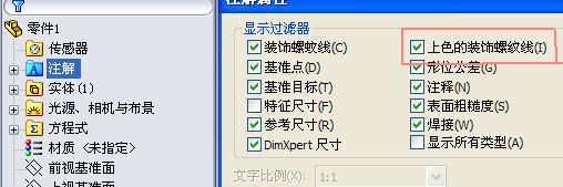

有没勾选上色的螺纹线
刹车 + 3 应助
 楼主| 发表于 2009-7-16 11:33:04 | 显示全部楼层 来自: 中国福建厦门
谢谢了,一点就明白了~~!谢谢~~!
