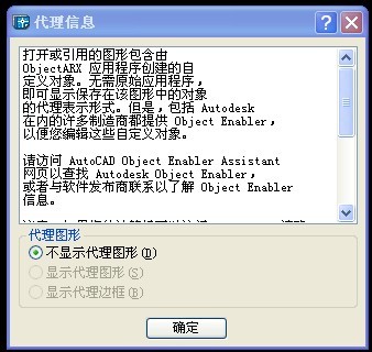

如图,一打开图纸就有这个出现,这个是正泰发过来的图纸会出现,自己新打开CAD是没这个的!
! H( ~( x* @- P7 o( \' A2 S1 x1.为什么会出现这个?
+ Y! T8 Q& D- Q# P# Z" o& k' O! u2.怎么去掉?  g5 f! _4 c' L, J2 k* _; R4 V% E
- M5 T: t  C' r
很急,因为模具设计外挂只要是这样的进去都设计不了,自己新开的CAD可以,这样一来图纸要自己重画了!6 ]0 s7 d7 u* e% }( ~6 s/ o
相信这里都是高手云集的地方了,你们遇到过吗!
% S& d: M$ T- v, R# [/ x0 A% J; [' z& q
还有个问题 就是空心箭头 怎么一次性解决?
' L. I4 c( e0 M; i+ {( N  SFILL只是暂时的!!!

居我所知,是由于从高版本中转换出来的(也就是通过版本转换器来转换的),如从07的转到04的或04以下的,用低于的它版本的CAD软件打开都会出现这个对话框,如果是CAD图形是可以打开的,如果是PDF文件或是其它的就看不到了,因为低版本的CAD软件支持,,,,,,用07以上的打开应该不会出现类似问题了

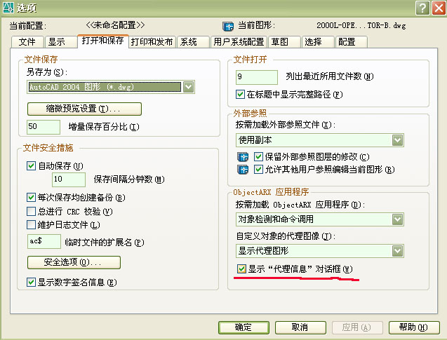

这是因为原来的图纸是用外挂的软件绘制(如天河PCCAD)的而不是用CAD绘制的,则在CAD中打开时会出现这个提示。7 a# D, K& u* p3 ?
要想不出现这个提示,可在“选项”对话框的“打开和保存”页面里不要选中“显示”代理信息“对话框”,但这样不知能不能解决模具设计外挂的问题。0 B* ^8 e  s  D' l. l
/ i) O- H, [! u  v- k) B如果不显示这个对话框模具设计外挂还是不能进去设计的话,那么楼主只能打开文件后选中所有图形,然后新建一个文件,将所有图形粘贴到新文件中后存盘试试了。

这个应该是二次开发的CAD的图纸用没二次开发过的CAD打开后有的现象,一次一个朋友发来一个天正的CAD编辑后的图纸,出现上述情况,不知道楼主的图纸是不是这样的情况?

2#  4#  加在一起就解决了我遇到的问题了* g4 T& g6 l1 {: ]$ v
) P8 @1 `9 |; X4 W4 G2#说对了解决外挂不能用的问题,我换成CAD2008 就没问题了,外挂就可以正常使用了。' p& Z4 z: K& ]4 p" h4 h
4#说对了解决那个窗口不弹出的问题了。
