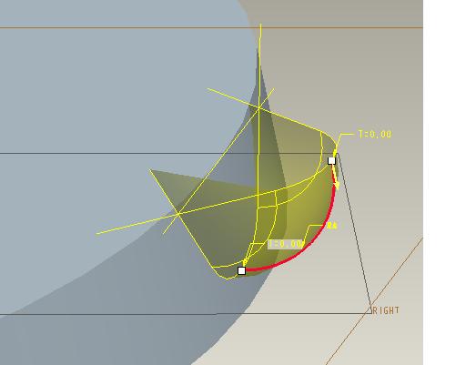

图片加了半天没加进去弄成压缩文件总算可以了3 J' q, A6 h! M; h7 h
请教高手R20.2的地方该怎么画出来啊 我用扫描没画出来
/ N& I0 X+ ]( z; e1 P% Z新手 希望大家多多帮助

发表于 2009-7-16 16:26:22 | 显示全部楼层 来自: 中国辽宁大连
因为你的扫描的轨迹线的直径小,你的轮廓比较大,扫描的时候就相交在一起了,所以不能出来.你自己用曲面扫描一下就看清楚了,建议你用混合做.( a/ l" Z5 d3 g& j, g* \/ G* W$ O
