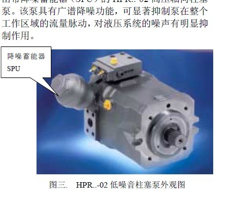

林德的泵的配件我做过,但他的总成没搞过。对它的这个东西比较感兴趣,哪位达人给我补下课!! 有它的结构图最好,看看就能搞清楚。还有在泵噪音方面国内现在研究理论有哪些比较强悍的?! N% A1 O+ r! G8 b* H# h/ M
8 S1 I8 `2 i% C
: C- W0 `$ l1 Q- s# N, `4 C4 O
% n. x3 {. h2 C& n2 I( S: y0 l
大家一起看看,大家讨论下液压泵噪音方面的内容!!3 c1 N4 I3 d: M% i& x/ O7 q, Q5 s

这东西其实就是个缓冲瓶。
+ F) N4 D& |8 h) _* K+ i! S减少泵的回冲流量脉动。. n# ^% v/ e0 q. e
缓冲瓶的具体的设计方法具体就不说了,! `9 m& S; y, m' Q7 v3 l( L
你可以参考:! l& o; @: j( L
蔡亦钢的《流体传输管道动力学》
' Z0 s/ d1 N: V# i" t% h) x) q严金坤的《液压动力控制》
& ]; J8 m; x. e- v# H4 A  X或T.J.Viersma 《analysis synthesis and design of hydraulic servosystems and pipelines》
