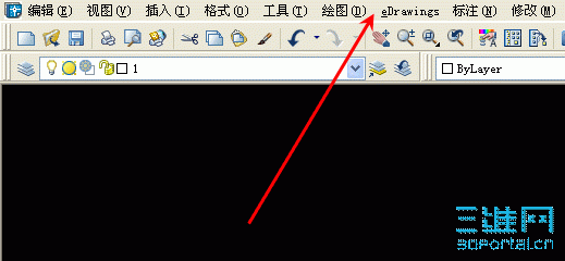

发表于 2009-7-29 19:40:14 | 显示全部楼层 来自: 中国广东佛山
原帖由 cxj9017 于 2009-7-29 17:24 发表 http://www.3dportal.cn/discuz/images/common/back.gif
" o4 U. c/ z" h( m找出sw安装后留下的与cad互相调用的文件夹,改个名字,第一次运行cad会提示错误,不要理他,再次运行就可以了  L% U, I6 C) ?+ C4 I( ^4 G6 c& m
0 j% z' k4 m3 U文件夹的名字是“DWGpartner”,后面加个1就可以了 :lol: :lol:
/ x8 S, D4 h' q: q0 A" ?% e* _* R9 M. s. L$ y
按这个方法,图标是去掉了,但菜单栏里还是有一项也总卸载不了:# J4 N% ~: m+ d7 P" `5 n5 C
$ `9 F& }! R4 v( I' q& F1 w

发表于 2009-7-30 08:11:53 | 显示全部楼层 来自: 中国江苏南通
原帖由 gongwen0519 于 2009-7-29 19:40 发表 http://www.3dportal.cn/discuz/images/common/back.gif$ E( N1 V) ?: a) M/ y" [1 t
; x: ~1 I) `* L
4 B# B4 L; E  Y8 W2 u5 c/ L按这个方法,图标是去掉了,但菜单栏里还是有一项也总卸载不了:
% R* Y- o/ I9 w8 U+ M" ]
9 t. |" |& R0 ?2 E( y1385612
8 w$ O% D# y0 M# L* G+ Y# I+ Y, a: j) ?) V  I
edrawings可以在cad选项中把文件支持去除,将cad安装文件中所有关于edrawings的文件全部删除就可以了!!! :lol:

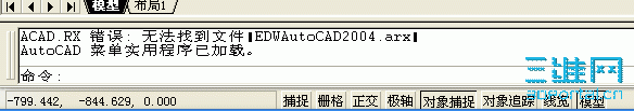

发表于 2009-7-30 13:14:09 | 显示全部楼层 来自: 中国广东佛山
原帖由 cxj9017 于 2009-7-30 08:11 发表 http://www.3dportal.cn/discuz/images/common/back.gif4 n( h8 b( @  {. f
0 V6 T* B$ a- {5 X4 n
0 S0 H; `- Q0 |" F5 [# }edrawings可以在cad选项中把文件支持去除,将cad安装文件中所有关于edrawings的文件全部删除就可以了!!! :lol:
9 T  \$ U; a% I/ v% d/ l2 r; N0 M5 ~" v* P+ g& M1 s( P
呵呵,还真是个办法,干掉cad安装目录下这几个文件:- k+ Z. j& ~/ p
: V) {3 u# A6 H; X( H' p
!t001a.gif 8 _" v% {4 j- M% ]' q
. c6 O+ x+ e, U0 ?( L/ U; q% M$ @
再启动cad回出现这样的提示:9 H# F# U& T# O: b7 @
  Y: b7 t& P) N
!t002a.gif 6 _+ }. _; Q. D
0 R, q, Q1 ^- B0 h+ O
要想以后不再出现这个提示,用记事本打开cad的Support目录下acad.rx文件,将其有关(如EDWAutoCAD2004.arx)字样删除后保存。再重启cad就OK了。
3 l# @  L  J" B  {" p7 i' X( d  n
3 |" t" ?! R4 T以上是我在cxj9017的提示后自己摸索出来的办法,已经无需将X:\Program Files\Common Files\下的DWGpartner文件夹改名了。
