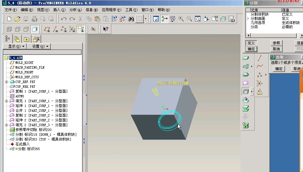

[讨论] 关于拆分体积块无法选择分型面的问题
发表于 2009-7-16 20:03:33 | 显示全部楼层 |阅读模式 来自: 中国江苏泰州
如图1的杯子,做了三个分型面,用第一个分型面将建的工件拆分成两个体积块,可是再用其中一个体积块继续单个拆分的时候不能选择分第二个分型面,我看视频是这样做的,可就是自己选不了,用教程中做好的文件拉回到第二次分模的那一步然后自己再选还是选不上,请问为什么?

是不是没有合并曲面啊?
看看是不是全部的曲面复制后没有选择合并啊,或者有漏掉的小面没有选择上去啊,这样就没有完全把体积块分开,试试吧!

应该不会的,我后来将教程中人家做好的分模模型将其回拉到第二次拆分体积块的那一步我也选不上,不知道是不是有什么技巧没有?

下面我传的是教程中的一个文件,他已经做好了,我将左边的进度拉到了第二次拆分体积块的位置,请哪位高手从这一步向下继续拆分看看怎样才能选上那个分型面。谢谢
