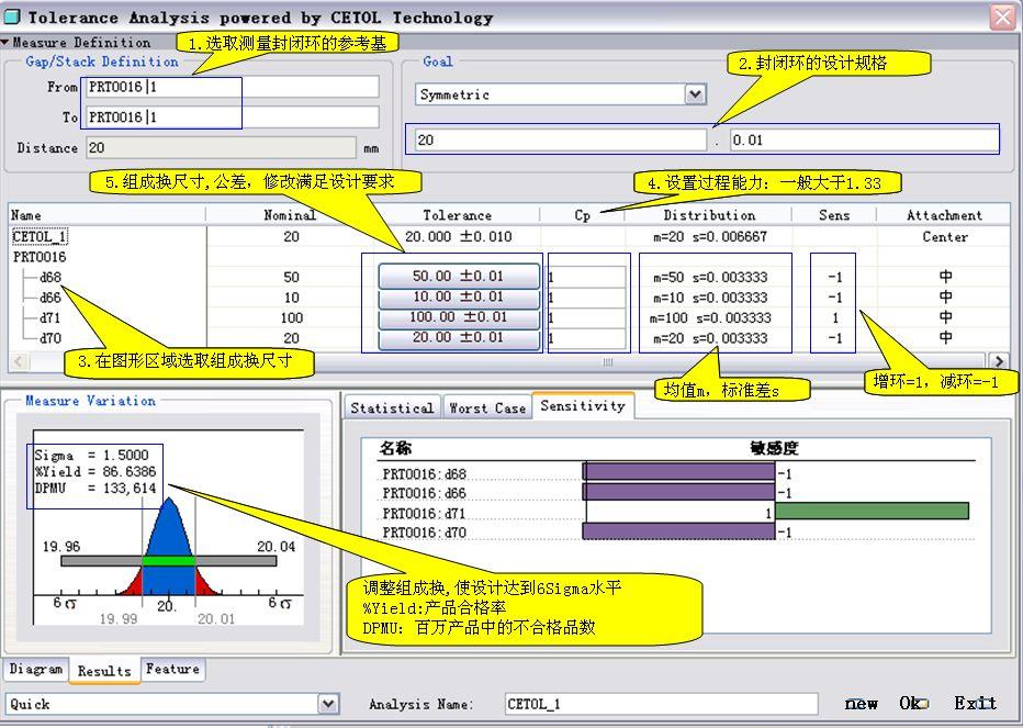

Pro分析功能里的公差研究有什么作用?

简单点说就是尺寸链计算。

发表于 2009-7-22 21:12:51 | 显示全部楼层 来自: 中国贵州安顺
在别的论坛上看到的一张关于公差分析的图片

发表于 2009-7-23 08:31:14 | 显示全部楼层 来自: 中国辽宁大连
proe帮助中有两个实例,一个是计算轴承间隙的,一个是用在电子产品中,我在平时的设计中就用此模块,感觉挺好的。它是根据统计技术来评价公差。可以是平面的尺寸链,也可以是空间的。附件是计算轴承间隙的实例。
