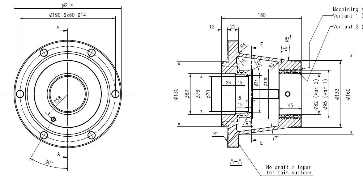

大家好!谁知道如何在PROE中实现铸件图与加工图的共存?如附件中的虚线处为成品轮廓(加工后的成品),实线为毛坯轮廓.

一般都是画两张,一张铸件图,一张加工图。你说的不知道如何画,在铸件图上画些虚线表示加工不知道行不行!

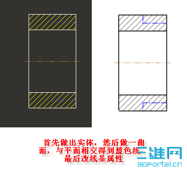

发表于 2009-7-17 08:38:18 | 显示全部楼层 来自: 中国广东广州
发表于 2009-7-17 21:47:42 | 显示全部楼层 来自: 中国黑龙江佳木斯
stanley版主的方法最简单实用,补充一点就是把作的曲线要和视图相关联,这样得到的视图可以标注正确的尺寸。

按stanley版主的方法,我得到曲线,结果在工程图中无法更改曲线的属性,请版主指正
发表于 2009-7-18 03:12:08 | 显示全部楼层 来自: 中国广东广州
不是在工程图中更改属性,是在零件模式下!

原帖由 wz_111 于 2009-7-17 08:38 发表 http://www.3dportal.cn/discuz/images/common/back.gif5 S6 C8 U- \6 l: V7 z- i
1373456
0 ~, _1 h& n% s! D0 k" C请教一下版主你这个有颜色的线你是怎么画的,如何在加工的工程图上添加铸造的分型线和加工余量的线/ S( E( L+ v) I
4 G' M, n- x1 s2 O) T' @/ A
[ 本帖最后由 xfzcgzs 于 2009-7-18 06:04 编辑 ]
发表于 2009-7-18 10:19:53 | 显示全部楼层 来自: 中国广东广州
我在三楼不是说了吗) h2 A# r# {2 O0 B# Z3 Q
6 J8 H* e3 Z( Y$ a还不明白?
