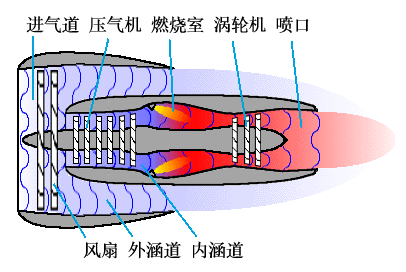

那位仁兄有涡轮发动机的工作原理 和构造图 和种类。 其比活塞发动机的好处? 如果有图纸(简单的部件的都成) 接我看下。
发表于 2009-7-17 11:11:38 | 显示全部楼层 来自: 挪威
大哥,你好猛
涡轮发动机是燃气轮机的俗称!6 N% C% D' P# O
工作原理是:布雷顿原理,在熵焓图上看的!# T: m; s* E: h6 {! {0 h
基本上三部分:压气机,燃烧室,涡轮机。: e8 S! S* P" C3 k+ ?% Q
种类嘛有单轴,双轴,三轴等。还有细分!
# ]( @4 H* z' n/ L2 `" _3 u+ ~比柴油机吗,因为出口焊很低,所以功率要大很多!
7 i" X/ n6 y: n  K% v在同样的燃烧效率上!

涡轮喷气发动机的工作原理
1、单转子涡轮喷气发动机是由进气道、压气机、燃烧室、涡轮和喷管五大部件组成。

涡轮喷气发动机是一种涡轮发动机。特点是完全依赖燃气流产生推力。通常用作高速飞机的动力。油耗比涡轮风扇发动机高。涡喷发动机分为离心式与轴流式两种,离心式由英国人弗兰克·惠特尔爵士于1930年取得发明专利,但是直到1941年装有这种发动机的飞机才第一次上天,没有参加第二次世界大战,轴流式诞生在德国,并且作为第一种实用的喷气式战斗机Me-262的动力参加了1945年末的战斗。相比起离心式涡喷发动机,轴流式具有横截面小,压缩比高的优点,当今的涡喷发动机均为轴流式。6 l9 p# k$ t# c# K

不知道楼主要想做的是什么种类的涡轮发动机,第一种是用于载人航空,第二种是用于小型或微型无人机、航空模型(也叫遥控模型)。如果只是学习和练习动手,可以选择第二种。
/ x  j1 J# x8 N6 {; z! M& g6 }" r  z    如果是第一种,介绍的书很多不再多说,而且自已制作的可能性很小,其中要考虑的材料学,加工工艺,电子控制等等,非常复杂,当然这里还有一种就是小型航空载人器用的发动机,只需一个径流压气涡轮(大型发动机一般都用轴流压气涡轮)、一个比较简易的燃烧室和一个涡轮,以及电子控制组成,虽然这个大型涡轮来的简单的多,但它的加工精度并不比大型涡轮来的小。/ p" m" ~  D& y: _$ U% W: l. P
    第二种,就是航空模型、无人机用的,这个DIY 的可能性是很高的。主要是并结构非常简单,主要是由一个小型径流涡轮、不锈钢做的简易燃烧室、一个涡轮、一个主轴、两个超高速陶瓷轴承和一个不锈钢外壳组成。现在用这种涡轮的除了军队的无人机用外,还有一个是民间的航模爱好者在用。
