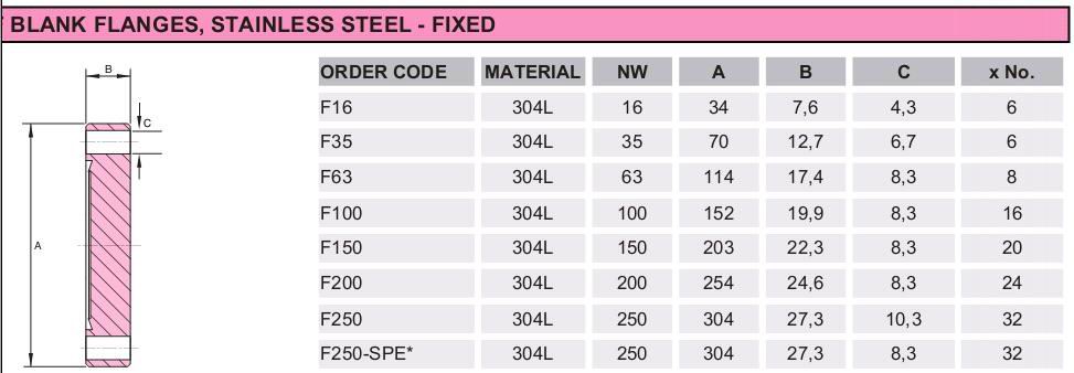

CF超高真空法兰的尺寸,英标的。谢谢。

发表于 2009-7-17 14:09:37 | 显示全部楼层 来自: 澳大利亚
你这不是查到了吗?还想知道其他的什么特性?
