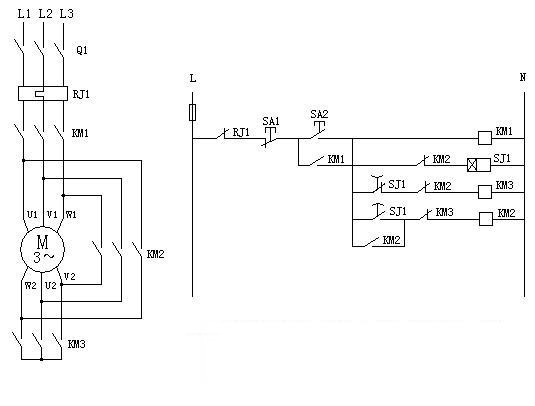

发表于 2009-7-17 09:52:37 | 显示全部楼层 |阅读模式 来自: 中国上海
RT 可否实现?若可以的话,请高手附详细图纸,3Q!

发表于 2009-7-17 13:04:11 | 显示全部楼层 来自: 中国北京
如下图:, h( o' F0 R: H3 f# p
其中KM1是控制接触器, 我想3# 4#所说的勉强可以去掉的就是它吧.
( L2 P( [5 U& G9 a, q/ S
6 f$ F" R1 P* B7 q& @/ X 星-角启动'.jpg 6 l! K: {. r+ Q1 A4 N
9 |, D4 j  p+ v
[ 本帖最后由 fanuc_zgj 于 2009-7-17 13:07 编辑 ]

发表于 2009-7-20 13:13:45 | 显示全部楼层 来自: 中国江苏苏州
原帖由 fanuc_zgj 于 2009-7-17 13:04 发表 http://www.3dportal.cn/discuz/images/common/back.gif7 R, ]  L, D6 h4 S: m  I' z
如下图:1 c$ q# R6 j& B- \6 {# g7 r/ X, _; j# D
其中KM1是控制接触器, 我想3# 4#所说的勉强可以去掉的就是它吧. 5 Q/ E3 N8 o  ^5 g6 L
1 S: ^* \' W; g* Z3 J5 o1373780
; }# G; R% N' g& m2 G. ?7 B
这种做法在早期的电机控制中确有使用

 楼主| 发表于 2009-7-21 09:01:02 | 显示全部楼层 来自: 中国上海

发表于 2009-7-21 18:59:33 | 显示全部楼层 来自: 中国湖北武汉
不是规范的要求,原因:
3 N% D2 |+ m7 e/ w! q; W1 f# t! O
$ }! v. G9 f4 t断路器和接触器的通断频率不同,经常频繁通断的电路使用接触器,偶尔通断的电路才用断路器,断路器的寿命与通断次数有关是有限的。
" D$ g9 R% a% }; f- o8 O, D/ ~2 B  g& U# I
如果使用断路器分断隔离主电路,逻辑上可以,但实际上,断路器不用于经常通断的回路,比如本例的电动机启动回路。
: t( f8 t$ W" d0 F2 f9 e
. G# `: z2 J" |1 ?/ G" F( x实际应用中,通断电源主电路使用的是接触器,断路器起保护作用,正常时,长期合上,检修时,才断开断路器的,确保隔离。

发表于 2009-7-23 12:12:53 | 显示全部楼层 来自: 中国四川德阳
电机在13kw以下的,可用两个接触器实现y-3角启动。两个接触器的接法,对km2的选型有要求,要三常开主触头 + 2(3)常闭主触头。接法:km1,km2,都在现在位置,km3用km2的两个或3个常闭主触头代替。工作过程:启动时km1动作,kt1通电,通过km2的常闭主触头接成星型,kt1时间到,km2动作,km2的常闭主触头断开,常开主触头闭合,接成3角形。kt1一直通电。
; I' E* P- `# v5 p/ w- _另外,没有绝对安全的电路,只有最合适的电路。- n( s5 ]. W$ ?0 s- _6 B
还有4个接触的无冲击y-3角启动接法,找本好点的电工书看看就知道了
