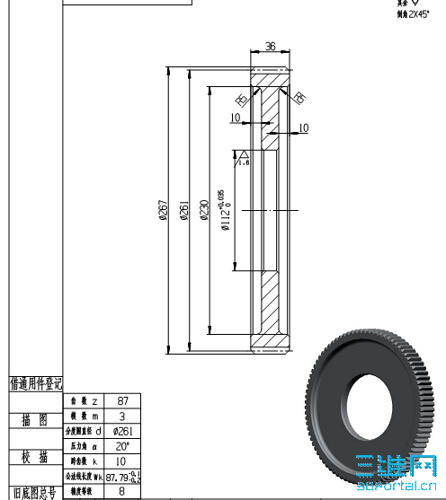

是应该在建模部分画出齿轮的齿还是在工程图上修改呢?

齿轮一般在工程图里修改,就加几条线,再重新加剖面线就好了。也很快的,模型不用动。) ?% a  J+ R1 D  I' O
螺栓要么在生成螺纹时,复制一个到层里,一个做详细的,一个做符号的用做出图。
