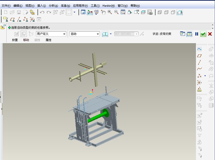

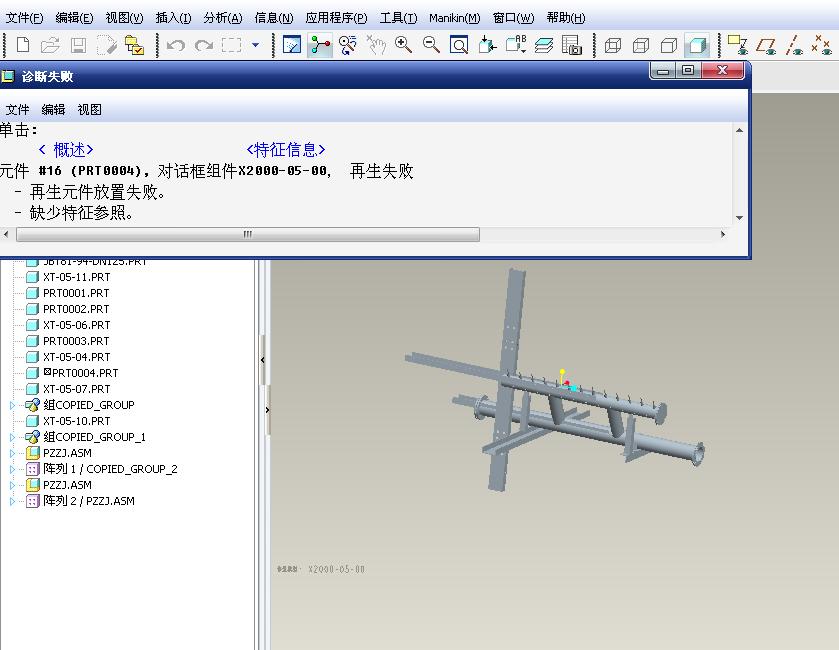

装配碰到问题
+ ^; P; X5 x  @好好的两个组件,不能同时打开,当然也不能装配
& Z& l+ L" F, R: S5 l" ]( C分别打开的如下图1、2

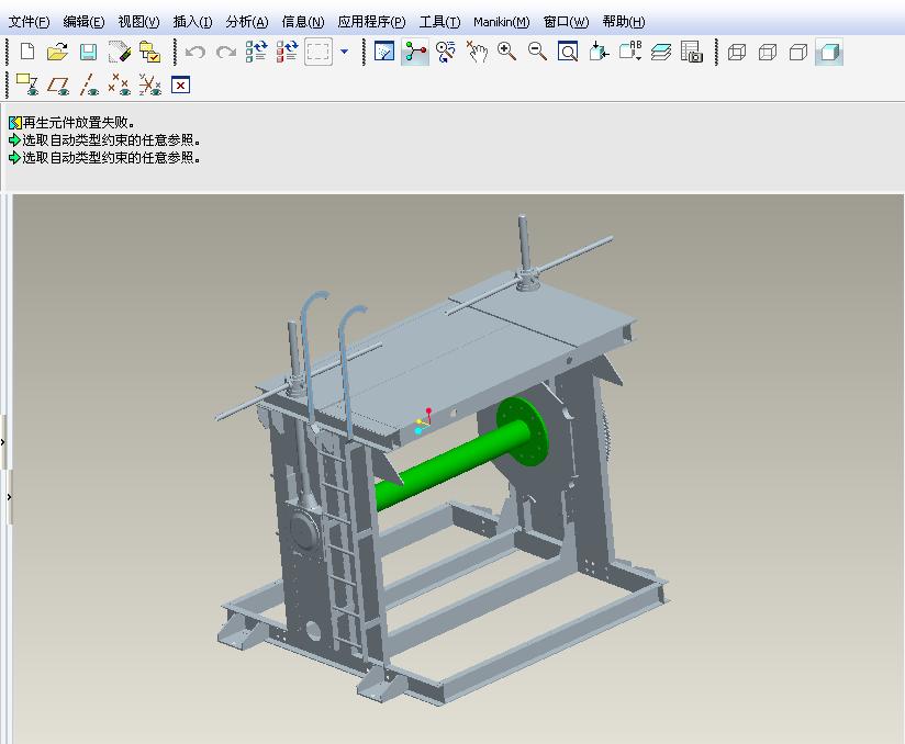

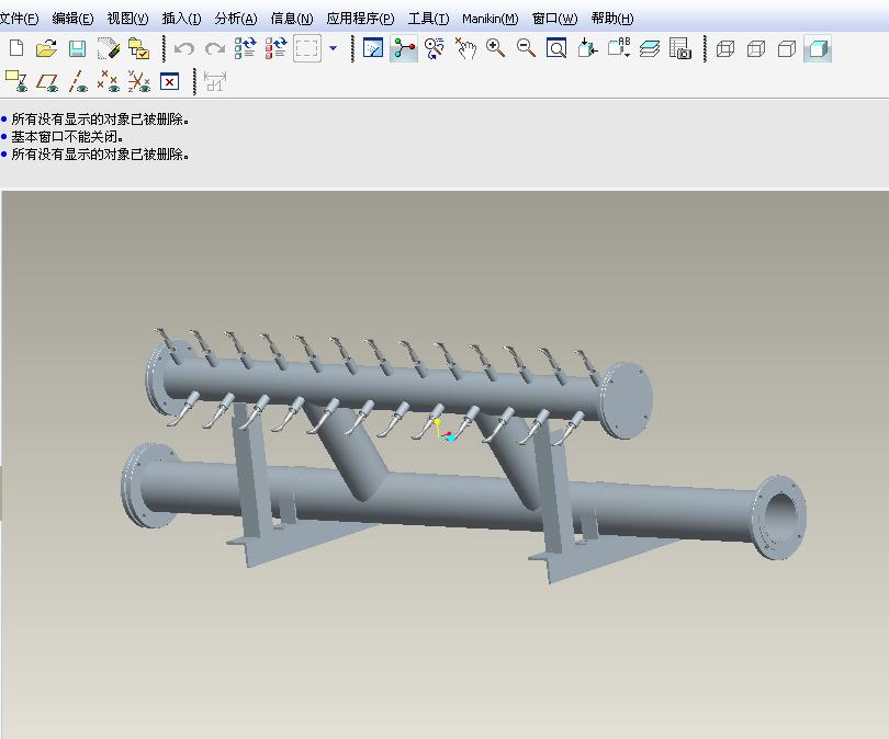

- x! j5 R+ R4 }& J然后准备装配却出现问题,而且其中一个组件的零件多出来了,估计受前一个组件影响
: w' v5 e9 H  F- W! j3 g+ @3 ?如图3、4
8 Z% n5 X1 f) L- S这种情况咋办的

理解理解一下装配原理吧!
* C' C& e" x+ A2 L1 i6 ]" O/ u/ L设置工作目录,确保所有零件在这个文件夹里面。
1 ~1 X# ?4 [+ e: @( K8 t7 P然后检查放置位置是否得当,放置参照是否够等等(根据需要),装配好了,马上存盘,再来继续装,再存盘。8 U; O: d0 {% s3 \
为了验证一下请装配完后保存,删除旧版本,接着关闭当前窗口,再来拭除不显示的。然后再打开刚才装配的文件看看,我想不会再出现问题了吧

 楼主| 发表于 2009-7-17 11:02:00 | 显示全部楼层 来自: 中国江苏无锡
图3中有个十字架似的槽钢7 O; G9 Z4 s3 D% d% j* W
( Y- y  z# O5 ]( A; J9 Y
横的那根是出错错位的/ M4 q* `8 {* ~, m
竖的那根是多出来的,是图1中的元件
6 d' x5 k+ v7 z+ s
6 [, b+ ]& X- i5 R3 h! I- D* t问题是怎么多出来的这个东西: w) n9 Y) s" k
错位又是怎么回事

 楼主| 发表于 2009-7-17 11:29:10 | 显示全部楼层 来自: 中国江苏无锡
我找到原因了
3 r3 i( l6 F9 l6 y+ Q1 ]! o原来我两个组件中都有相同的元件名称
+ |" O1 o6 Y! ]0 N# z: r6 G那是我在装配子组件中镜像的元件,我没有重命名直接用系统的prt000x,导致了组件中重复、从而冲突; d9 H3 ]* \5 m; V  n7 p
现在我替换了改名就好了
: P$ R+ U& Z1 h) H3 ^谢谢. @1 A; B% k8 H
