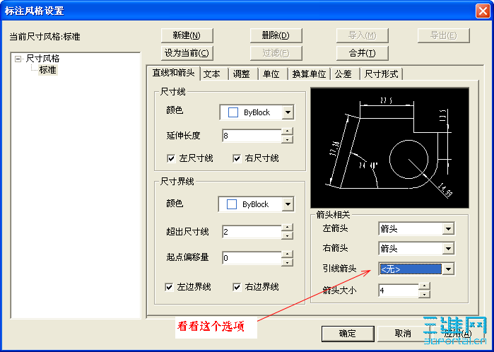

引线标注一般都不要带箭头的,但是我用了caxa2009,却都是带箭头的。当然 打散再除去箭头也可以。有没有办法调用引线标注直接就是不带箭头的呢?; q  _( |  g4 Z" m5 S7 x' @

发表于 2009-7-17 11:31:10 | 显示全部楼层 来自: 中国河南郑州
看看这个选项, o! F  B0 @. I, f

发表于 2009-7-17 16:46:02 | 显示全部楼层 来自: 中国江西南昌
标注风格里有设置。
 楼主| 发表于 2009-7-18 13:38:18 | 显示全部楼层 来自: 中国北京
在这里呀,谢谢了
