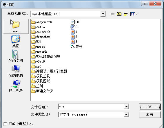

发表于 2009-7-17 12:14:26 | 显示全部楼层 来自: 中国山东济南
回放的时候,不要输入文件名,输入*.*就可以,点击一次确定,出现如图所示界面,直接打开你的文件就行了,注意别进入模块,在GATEWAY下就行. d* B) Y# Y5 x: e1 ^

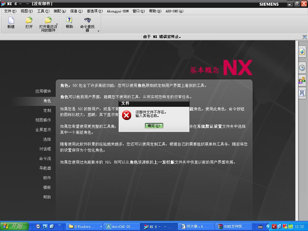

按楼上说的做还是不行,提示不见文件不存在。。。
