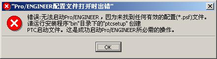

真晕,好好的野火3.0突然不能用了。$ Q! ?% s# o- P8 E" o; D+ D$ w% \: h
我的台式机和本本都不能用了。9 |7 F4 n5 J: @1 k3 B
结果台式机上重新装了一下可以了。
+ ^* F9 `/ j: Q! u4 B. A; h可本本上就是不行。
7 M/ ^# d) X/ {  x4 b! [5 H" f安装后提示如图:+ A4 H5 q6 G! P. k
请高手帮忙分析下。  X, t4 J  Y! P4 g
谢谢。

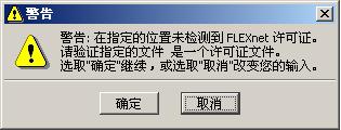

对了,还有这个问题,在安装license的时候说无效,见图:

发表于 2009-7-17 23:05:27 | 显示全部楼层 来自: 中国广东东莞
原帖由 castingcae 于 2009-7-17 14:08 发表 http://www.3dportal.cn/discuz/images/common/back.gif; v* g& Y- `0 J( B) @+ I/ V  r
真晕,好好的野火3.0突然不能用了。
7 h4 |8 S0 d* J2 [: |, H我的台式机和本本都不能用了。$ {5 z- W" f+ y: J" {$ S
结果台式机上重新装了一下可以了。% Z6 z; O% ?6 i7 U% n8 F; C
可本本上就是不行。
1 j( T8 _2 C, Y" ~& Z安装后提示如图:
! h  I" w) g& M$ z: V请高手帮忙分析下。
. L) a7 Z. Z  `9 U; y& {$ a谢谢。
0 ^% h! U. C8 e* Q0 Z7 X/ x
5 v: n6 ~' D5 p
其实提示已经说得很清楚了。你的安装文件夹中缺少了PSF文件。5 Q( t2 Q- `9 @9 l% D
不知道你平时有没有留意到,.PSF文件与proe.exe文件是一对共生文件,存在于BIN文件夹下。PSF文件中包含了启动PROE及运行PROE的一些默认设置,没有这个文件就等于是你的电脑没有安装系统,那PROE当然无法正常运行啦。
; }2 {" M- K# G5 m9 Z' B在文件夹下的BIN文件夹中运行ptcsetup文件,看会不会在BIN文件夹中出现PSF文件。如果不会就将之前安装卸载后重新安装。
发表于 2009-7-17 23:07:15 | 显示全部楼层 来自: 中国广东东莞
原帖由 castingcae 于 2009-7-17 14:21 发表 http://www.3dportal.cn/discuz/images/common/back.gif
, L( g0 a- u: _- |! K对了,还有这个问题,在安装license的时候说无效,见图:
* A& u- g$ C: E" H+ ^这个之前也遇到过,应该是你选择错了安装文件所导致的。
