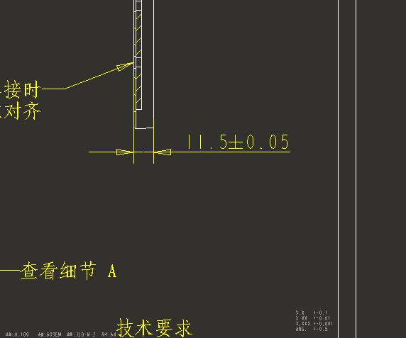

在工程图中,公差的位数能否比尺寸的位数低呢?比如说尺寸是10.5,公差能否标成±0.05?

好像不可以,但是你可以把尺寸位数设置成2位,这样10.5就变成10.50, 然后在工程图配置文件里设置不显示后面的0,这样就可以了!
发表于 2009-7-17 16:36:06 | 显示全部楼层 来自: 中国浙江杭州
这样做有什么意义呢,你的主尺寸都已经对公差不要求了,还用公差控制?
发表于 2009-7-17 16:36:43 | 显示全部楼层 来自: 中国浙江金华
可以的,请看:6 z, x1 }( G$ A. f& n8 t

发表于 2009-7-17 16:50:03 | 显示全部楼层 来自: 中国浙江金华
过程补充:: E0 s  s5 s2 i. r* k  R
1、选中目标尺寸' S! d) S5 k3 w6 ~1 L8 T
2、单击右键# m. g) {8 J% g& r5 ?3 c- }2 Y& x
3、选中属性,出现尺寸属性对话框! L) C) _8 H7 ^8 |- x- v; |. H1 z
4、在公差模式栏下拉选取“+ — 对称”; C5 ^1 P4 A* ^9 J& z' C" \
5、修改公差栏数值为需要值
  F5 J# f/ i/ e+ P9 D" O+ X6、点击:确认' E: `. ~6 c+ E; {/ b7 @; k) \
