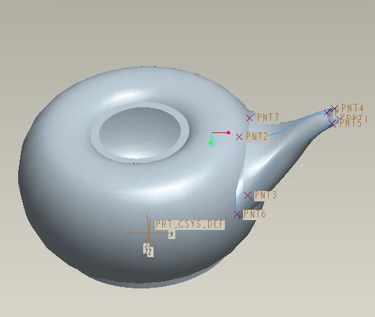

这是我按书画的一个茶壶,茶身是用的旋转扫描 生成的全面,壶嘴用的是边界混合生成的,为什么不能合并呢?
' Q6 @  S+ @- y3 v1 j7 S/ F1 B他们是相交的

几个方面:
2 `0 b; v: T+ y) X& X8 E8 R1) 可能你的边界混合面没有封闭
6 H6 V* j  w1 ]2) 两个面没有相交
. W/ y- T  I; L5 Y  `. h8 Q4 E3)两个面没有完全相交,即只有部分相交
 楼主| 发表于 2009-7-17 16:41:48 | 显示全部楼层 来自: 中国湖南长沙
你说的很对
2 J% i% Z9 J8 Z3 |& J/ h. [$ ^我检查出来了   是没有完全相交$ Q7 G$ K- K) d2 W; T
