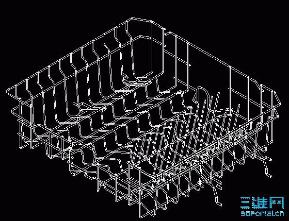

请高手看一下这个搁架怎么做?/ o& G6 l; E* a& {+ b' f/ a
须用一副成形模完成!
" f, P" e6 O" X+ m; B: E# \请指点一下 1.GIF

一般的网架是用铁线成型机成型好单支铁线后,再多点同时焊接而成.

 楼主| 发表于 2009-7-18 13:07:45 | 显示全部楼层 来自: 中国江苏无锡
这个要求是先把钢丝点焊好后一次成形出来,可以做吗?

# B2 i; |1 U/ j; Q为什么想这样做呢?说说理由

. ^0 G1 p" z  s8 Y+ @& }从你这问话就知道你对铁丝点焊成型工艺并不了解。如你这种网篮,一次成型是不可能的。除非你象焊接汽车外壳那样,用几个机械臂三维碰焊。
0 K8 ]! z1 u2 i% V看图不是非常直观,我估计,不算断线,弯线等前期工作,光成型最少也要3~4个步骤。
