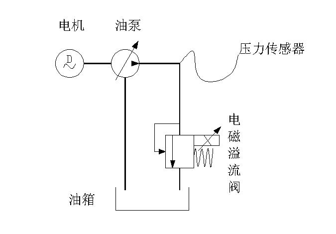

我现在做的这个液压站,电机--->叶片泵--->电磁溢流阀--->油箱,改变电磁阀两端的电压获得系统压力的变化,传感器测量溢流阀入口的压力。可这个液压站的压力只有0.4Mpa的压力,油泵的理论出口压力应该是6.3Mpa。) l8 i+ C2 {. k" z3 _- x
电磁阀验证是没问题的,把它装在另一个液压站上可以得到5Mpa的压力,电磁阀线圈两端的电压为18V。可在我这个液压站上,0.4Mpa的压力时,电磁阀线圈两端的电压差不多也到了16V,当电磁阀线圈电压为0V时,压力为0Mpa。
% t/ c$ h' G( w4 j, ^. Q6 [* E液压泵今天新换了一个,能达到的是0.8Mpa。可奇怪的是,当我把电磁阀两端的线圈正负对换了一下后,就没压力了,再换回来也没有压力。请问电磁阀的线圈正负接反掉,会造成什么后果呢?
# j8 t: ^6 D4 E9 s- G- j7 c油箱里的过滤器也是没问题的,前几天我刚换了一个新的。我手伸进油箱里回油管有很大的流量。
& F6 h2 T, n) _5 \2 ^进油管、出油管也没看出来泄露的现象。
9 C: ^4 \3 r' a! a. F6 j$ k真的不明白是什么地方的问题,请行家帮忙指点指点,非常感谢!

上原理图啊

 楼主| 发表于 2009-7-17 22:09:38 | 显示全部楼层 来自: 中国浙江杭州
原理图:
: }* t' n( a6 v% mhttp://file:///F:/李杰毕业论文/TESTING%20BENCH/硬件部分资料/液压站.jpg+ \" c* U2 [) z! H$ N
Y型电机参数:功率,1.5KW,3 g) C$ `+ d4 S( ~5 P" p
                       转速,1400r/min,
. ]" k9 `: f2 `/ a% x$ q0 E                       电流,3.7A, 电压,380V
! E" V  ^) B4 G# }    泵参数:     流量,6.3L/min- A$ C. T) h# q% f8 f7 n
                       压力,6.3Mpa
: B4 L6 J' s3 C$ s4 P6 e& Q  r, T4 p                       转速1450r/min
5 G) \% U" Q0 W6 T. ~. f) X8 |+ ?, m非常感谢!
 楼主| 发表于 2009-7-17 22:12:03 | 显示全部楼层 来自: 中国浙江杭州
原理图显示不了的呢,请查看附件

变量本是限压式变量泵吧,如果是,请将泵的出油口堵死,测一下油泵的压力,是不是油泵上的调压阀没有把压力调上去。

 楼主| 发表于 2009-7-18 21:39:30 | 显示全部楼层 来自: 中国浙江杭州
不好意思版大,我发现原理图上的泵画错了,这个泵是定量泵,型号:YB1-6.3,理论出口压力是6.3Mpa
发表于 2009-7-18 23:05:54 | 显示全部楼层 来自: 中国内蒙古呼和浩特
大哥你图上化的不是电磁溢流阀吧,好像是比例溢流阀阿,你看一下你的溢流阀是不是阀芯弹簧太软阿,或者弹簧折断了,或者阀芯卡主了,拆下来清洗一下,我怀疑的问题:
$ P- y6 s8 P9 |2 y/ b  C/ R) a1.溢流阀有问题
, L0 i/ F1 n; R# M2.泵出口到溢流阀之间有严重泄露
( c( I" W6 |* x8 @" ]( ^- S. @3.泵内泄露严重;

 楼主| 发表于 2009-7-19 10:13:34 | 显示全部楼层 来自: 中国浙江杭州
这个比例阀的型号是:BYM-E10B,线圈两端的标记的线圈电阻20Ω,电流0.8A& ~) I+ t0 @# t+ B- E
它上面有两个调节压力的螺纹,一个是溢流阀的,一个是比例阀的,我现在用的是测试程序,计算机给线圈一个电压值,看一下压力表的读数。现在给它两端电压为16V时,压力表的读数还是0.
' y2 z- b2 z, s1 {这个阀我装到另一个液压站上可以达到5Mpa的压力,电机是1.5Kw,3.7A,1400r/min7 U- a7 c7 m/ u. ^" a4 L  L( ^/ X
                                                           液压泵是定量泵刚买的,YB1-6.3,流量6.3L/min,出口压力6.3Mpa,1450r/min
3 Q$ v9 ?5 B* B5 l' g$ \不知道问题出在哪的! P1 s/ P5 s1 f3 q) j
非常感谢!

电磁溢流阀,调节电压能改变压力,难道是比例溢流阀。电磁溢流阀的压力是靠手调节的,你那里的传感器只能显示和卸荷信号用。

 楼主| 发表于 2009-7-19 20:14:17 | 显示全部楼层 来自: 中国浙江杭州
恩,是比例溢流阀。“油路块穿掉”是指什么呢?请描述的详细一点吧,谢谢!
发表于 2009-7-19 20:39:17 | 显示全部楼层 来自: 中国江苏南京
溢流阀是并联在油路中使用的,你的好像不是并联啊!!!
