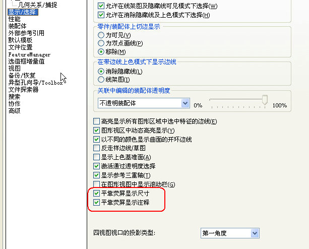

我个装配体模型注释的时候,标注的文字始终和箭头所选的面处在同一平面上,模型旋转,文字就跟着旋转,请教各位高手帮忙解释下,在下不胜感激!

发表于 2009-7-18 21:44:07 | 显示全部楼层 来自: 中国广东广州
如图所示:
