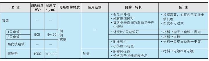

零件为了增加表面耐磨度,表面镀铬,一般镀的是多厚?
发表于 2009-7-17 23:28:22 | 显示全部楼层 来自: 中国山东日照
60-80UM

镀铬是在低温55-65℃范围内进行的,对零件材料的组织和性能(包括热处理状态)无任何影响,不会产生变形、开裂等缺陷。5 a+ p# a% n4 @0 [% Y
' o" a7 K: N# w) c- S0 w- w$ h" g0 U     (2)镀铬层与零件基体金属的结合强度高,甚至超过本身晶间结合强度,这与零件镀前准备工作质量密切相关。8 `2 v! C4 J3 h0 R* `, q" {
0 O- H+ l' L8 {6 `" n9 x) M/ P  C( F
     (3)镀铬层的硬度和强度高。铬层的硬度一般可达HV400--1200,加热到300--500℃时铬层硬度几乎不变。铬层的强度随其厚度变化,镀层越薄强度越高,镀层厚度为0.lmm时,σb=500—60OMPa,当铬层厚度增至0.5mm时σb=l60—30OMPa。这是由于镀铬过程中晶体组织转化和氢气渗入使铬层产生很大内应力,使脆性增加,并随厚度增加而增大。  S% n0 T8 }! \( B, N3 m
- k% L3 @; T* _8 `8 l0 _     (4)镀铬层具有很高的化学稳定性,在大气中能够长时间保持光泽。) j* \0 B; ^+ f( c5 h+ x. j
# Y5 e% }5 L+ E1 p+ G1 s; T     (5)铬层的硬度高,摩擦系数小,具有较高的耐磨性,可使零件的耐磨性提高2-50倍。
: ~$ W. X4 Q4 R8 O% O! |$ x  ~4 a+ F4 Z  O4 C; C& k! W9 Y/ ?9 M3 I
     (6)铬层的允许厚度一般为0.1-0.25mm,一般控制在0.5mm以内。9 F; R; b  }( S4 `) ^1 U
8 ]. W. A, J1 |  @1 V
     (7)铬的沉积速度较低,生产率低而成本高。镀铬过程中有大量气体逸出,带出铬酸,危害人体皮肤、眼睛和呼吸道,所以镀铬车间必须通风良好。

用途不同
. L% `7 L4 W+ n2 {( O厚度有异
/ L) I; l* U1 U& n: L工艺无定数。

镀铬根据种不同,镀层厚度为5—30μm 。耐磨硬铬层为10—30μm。.

一般摩擦状况下,镀个10丝左右应该就够了,如果在比较恶劣的情况下,比如运行于高温高压下的活塞环,就有镀个二三十丝的。当然还有更厚的,但太厚的镀铬层很难镀上去,而且结合力也很难控制。

这个不同情况也不会不同,我们公司一般是20-50丝

接触过摩托车排气筒 大约20-40um
发表于 2009-8-26 09:22:49 | 显示全部楼层 来自: 中国江苏苏州
我们公司镀硬铬,一般是单边0.05mm。。

学校里给一个油缸杆度过,割槽,镀了0.1mm

镀络有装饰铬和硬铬之分,因此镀层厚度因用途不同也有差别。
5 y5 H8 [. S  ?* k1 E装饰的一般在20~50micro,硬铬要厚的多,在1丝以上。
发表于 2009-8-26 16:53:38 | 显示全部楼层 来自: 中国上海
楼上的,1丝=10micro5 v# F7 M$ S  |" b
硬铬应该是10丝以上吧
