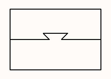

一道机械制图竞赛题'
% i* g) Y+ G1 @& {1 N$ |【题】   E2 N' F: ?0 P4 W
该物体有A(上)和B(下)两部分组成。 . _3 i0 N+ h0 \! {
从前后左右四个侧面看去的视图如下图所示:
; g, q+ k5 }  i, zA和B可以自由组合或拆开。 % V* b1 z$ a1 u* A3 v
请画出A的俯视图或者B的顶视图。8 S9 d% |* H" `, F
* j0 c7 b# s' p8 `* [/ J) N

发表于 2009-7-18 07:42:06 | 显示全部楼层 来自: 中国浙江台州
图是出来了,问题是怎么“自由组合或拆开”?
发表于 2009-7-18 07:46:57 | 显示全部楼层 来自: 中国江苏苏州
回复 3# zero_lanlan 的帖子
再仔细看看画的对不对!!
9 x  a' N8 h  D; c) _7 p. ^我想应该是与边线成45度夹角的两条平行的燕尾槽!
woaishuijia + 5 技术讨论
发表于 2009-7-18 09:21:01 | 显示全部楼层 来自: 中国北京
有点意思,看了好长时间,没搞懂,三楼画的有问题,有一边画的是实线了。

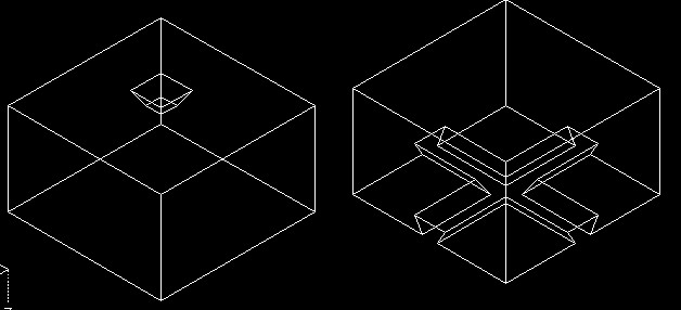

发表于 2009-7-18 09:35:15 | 显示全部楼层 来自: 中国北京
我想应该是正方形吧。
" S3 |9 z& r6 e  d0 O! f
1 c6 k' g4 N" C6 I( c[ 本帖最后由 machangqin 于 2009-7-18 09:36 编辑 ]
woaishuijia + 3 技术讨论
发表于 2009-7-18 09:39:39 | 显示全部楼层 来自: 中国黑龙江哈尔滨
5楼说得对!!
发表于 2009-7-18 09:59:17 | 显示全部楼层 来自: 中国辽宁丹东
同意5楼的。: n% h  Q- ?0 l' f
, c! t4 U  J  C[ 本帖最后由 austin_tom 于 2009-7-18 10:08 编辑 ]
发表于 2009-7-18 10:02:50 | 显示全部楼层 来自: 中国上海
请楼主说明一下题目有没有省略不画的虚线?
1 |$ P: S1 K9 ~. S) [如果省略不画虚线,7楼应该说是正解。
 楼主| 发表于 2009-7-18 15:36:18 | 显示全部楼层 来自: 中国福建南平
是的,我从别的地方找的,我也纳闷,图纸应该有虚线的。如果有虚线,5楼应该正解。
发表于 2009-7-18 18:00:04 | 显示全部楼层 来自: 中国江苏苏州
原帖由 zhoujd 于 2009-7-18 15:36 发表 http://www.3dportal.cn/discuz/images/common/back.gif
  C) @& {. J* V, R9 Y是的,我从别的地方找的,我也纳闷,图纸应该有虚线的。如果有虚线,5楼应该正解。
& {0 I, P) k4 D0 y. h
在不影响表达的情况下,虚线是可以不画的,本题用文字加图示的表达方式已经很清楚了,根本不存在虚实线的问题。
1 @* |4 }. \  _1 O/ A8 K6 Y/ S另外,7楼用图示表达的意思与我(5楼)用文字表达的意思也没有本质上的区别。
: M' W& k& ?# C0 c: E7 h) K我原认为,这并不复杂的问题只是一层窗户纸,一通就破,所以也就没有作详细的解释。
发表于 2009-7-18 18:50:20 | 显示全部楼层 来自: 中国北京
:shy  看出来了 偶画的是有些问题~
发表于 2009-7-18 21:21:45 | 显示全部楼层 来自: 中国北京
是不是这样的,大家看看.
发表于 2009-7-18 21:51:37 | 显示全部楼层 来自: 中国安徽滁州
对于2楼画的组合图及A图,我认为是对的,但是B图有误,凸出的台阶应该是两条互相垂直平分的且交点正好位于下部长方体的中心,台阶的形状同2楼所画,因为有急事处理,就不再画图了。
