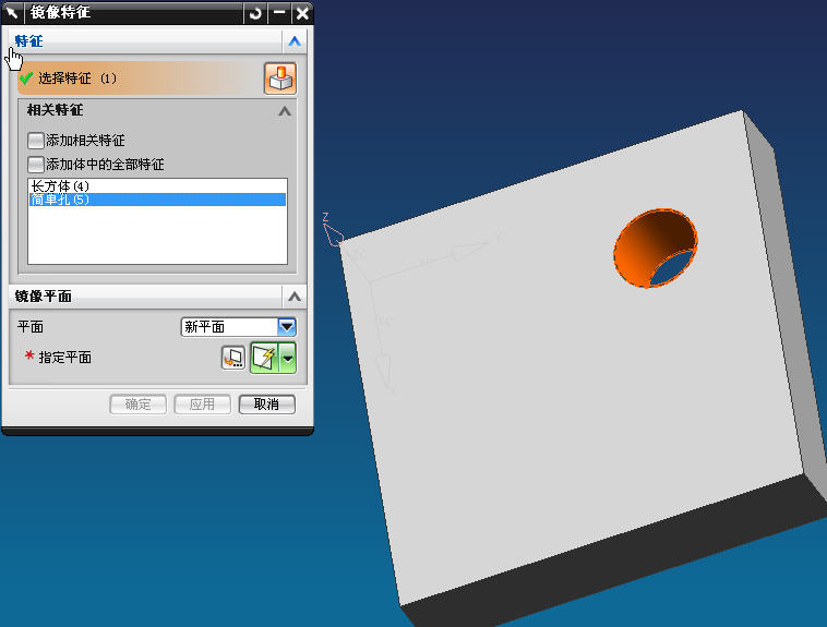

由于孔是一个特征,镜像孔要用“镜像特征”命令去做

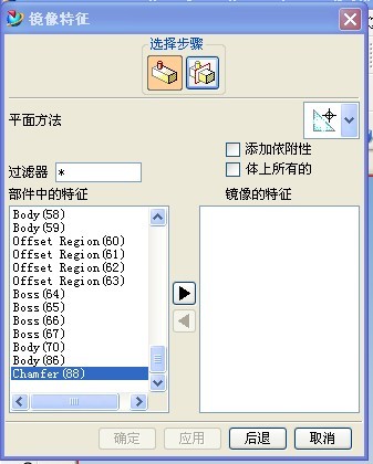

不行啊,在我的窗口里面左边我选不到我要的孔啊! http://file:///C:/DOCUME~1/ADMINI~1/LOCALS~1/Temp/8`Q`9_2TPVH7~FQQ7S8U6FU.jpg
 楼主| 发表于 2009-7-18 10:44:55 | 显示全部楼层 来自: 中国浙江台州
就是这个窗口
发表于 2009-7-18 10:56:50 | 显示全部楼层 来自: 中国山东济南
看不出来你那个孔使用什么命令做的,你可以先关掉镜像命令,在部件导航器里找到那个“孔特征”名称,再到镜像窗口拖动滑动条找到那个孔试试。
 楼主| 发表于 2009-7-18 11:06:28 | 显示全部楼层 来自: 中国浙江台州
我每个都找过了,还是没有啊,我怀疑可能是其他东西的缘故啊!

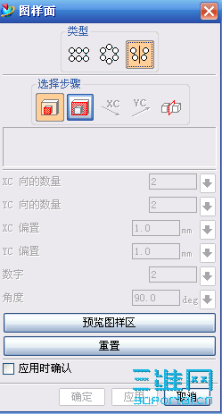

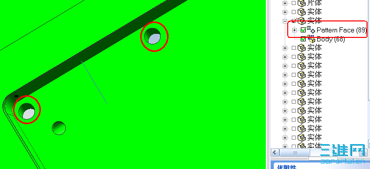

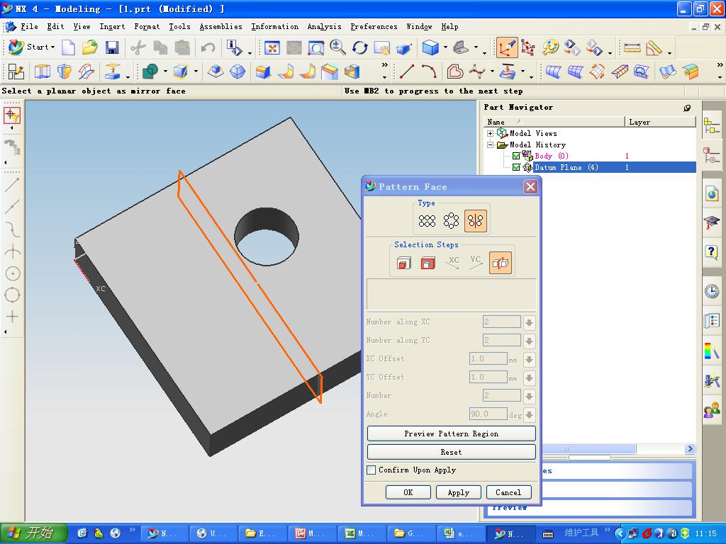

看楼主的贴图应该是个去参了的体。楼主可以用patten face的命令来做$ z: X9 H1 R9 c/ r0 o

发表于 2009-7-18 11:46:30 | 显示全部楼层 来自: 中国福建厦门
 楼主| 发表于 2009-7-18 11:58:22 | 显示全部楼层 来自: 中国浙江台州
不好意思,英语太烂了,请问pattern face是什么命令啊?
发表于 2009-7-18 12:10:47 | 显示全部楼层 来自: 中国福建厦门
发表于 2009-7-18 12:21:28 | 显示全部楼层 来自: 中国山东济南
打开图看了一下,确实有许多孔没有特征参数了,与模块成为整体,这就没办法再对其进行单独操作了,只能重新做孔。

发表于 2009-7-18 17:35:00 | 显示全部楼层 来自: 中国山东济南
图样面属于直接建模里面的,修改无参的PRT很方便$ K* @* J% x% c
6.0叫同步建模

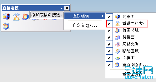

发表于 2009-7-18 17:38:32 | 显示全部楼层 来自: 中国山东济南
回复 13# mliu 的帖子
先去除参数,再对所要修改的孔用“重设面的大小”
