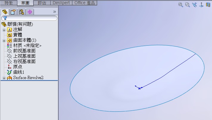

我用通过XYZ点的曲线画了个曲线(眼镜片的曲线),然后画了个中心线,想让它围绕着中心线旋转成曲面,可是曲面-旋转的提示里面,所选轮廓是选择不了那个曲线的。为什么?而且发现虽然中心线和曲线都是在前视基准面里面画的,可是俩个是分开的,不在一个草图里面。5 t3 _2 c" N& L  d# p
我后来,先选择“旋转曲面”功能,可以进入草绘,但是,草图平面内不可以通过XYZ点画曲线。可见,只有方法一可行,但是我不知道是为什么。请教大家,我该如何操作。我用sw2007简体版。谢谢!

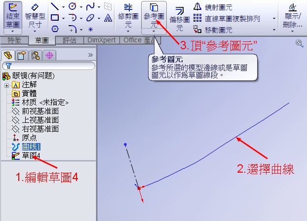

发表于 2009-7-18 16:38:15 | 显示全部楼层 来自: 中国广东深圳
回复 3# yanglinchu 的帖子
如果曲线不能编辑,你可以将它投影到平面上,方法是:% s* m2 }; A- ~, Q* Z
编辑草图,选择所输入的曲线,然后选择参考图元的命令。: N9 h* K7 |9 [

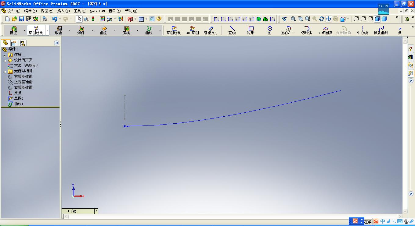

 楼主| 发表于 2009-7-18 16:38:50 | 显示全部楼层 来自: 中国江苏镇江
图中,中心线是草图3,发灰;曲线1是蓝色的曲线。

发表于 2009-7-18 16:47:58 | 显示全部楼层 来自: 中国广东深圳
原帖由 yanglinchu 于 2009-7-18 16:38 发表 http://www.3dportal.cn/discuz/images/common/back.gif
6 A3 Z* r" N$ `图中,中心线是草图3,发灰;曲线1是蓝色的曲线。
! r3 a  n5 m* i
% C2 v% J8 e8 d' ^0 k新的草图一定要在曲线的后面,否则是不能引用它前面的几何的。: q; @9 `0 x' v+ B( g/ ]+ U
你现在编辑草图4,选中曲线后,用参考图元命令就可以了。

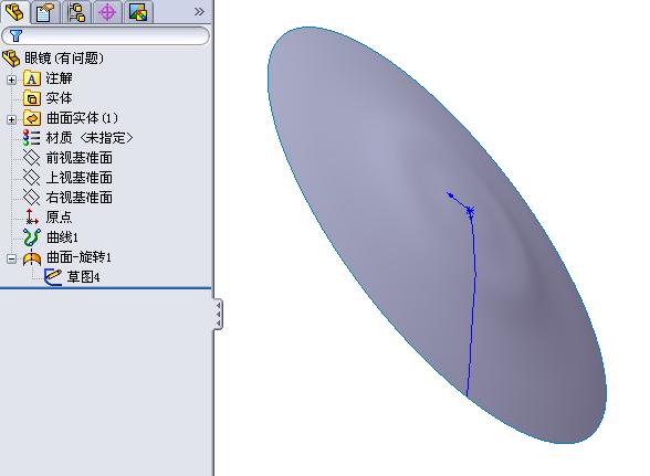

$ X  ~2 h* g3 }9 `楼主,你打开草图4通过“转换实体引用”,将输入曲线转换到草图4中,再旋转即可

 楼主| 发表于 2009-7-18 17:19:32 | 显示全部楼层 来自: 中国江苏镇江
谢谢!遇上不少贵人!
