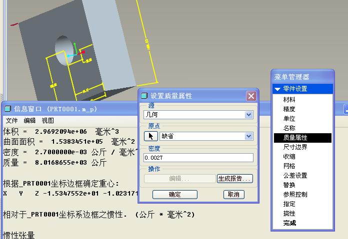

为什么我写的密度是0.0027  但是生成的报告上的密度是2.7  期待高手解答 如图

晕,数学没学好吧, 2.7e-03=2.7x10^(-3)=2.7x0.001=0.0027
8 n* [& {# h" y6 j4 t& a% |6 Ee 就是10的多少次方。6 @- k$ u) H  `! g. q
说多句:2.7e+03=2.7x10^(3)=2.7x1000=2700

楼上的说的很正确,楼主太大意了!
# a- T; v( B, i$ _* ]5 f提醒一下楼主一定要注意 proe的单位制以及像楼上所说的一些proe数值的写法~

楼主的东东是什么材料啊?密度如此之高,应该是0.0000027吧。

谢谢大家 关照 知道了  但是铝的密度是0.0027 不是0.0000027呀 我也不知道

2.7 kg/dm^3 = 0.0000027 Kg/mm^3

用科学计数法,就是:2.7e-6,单位:Kg/mm^3
